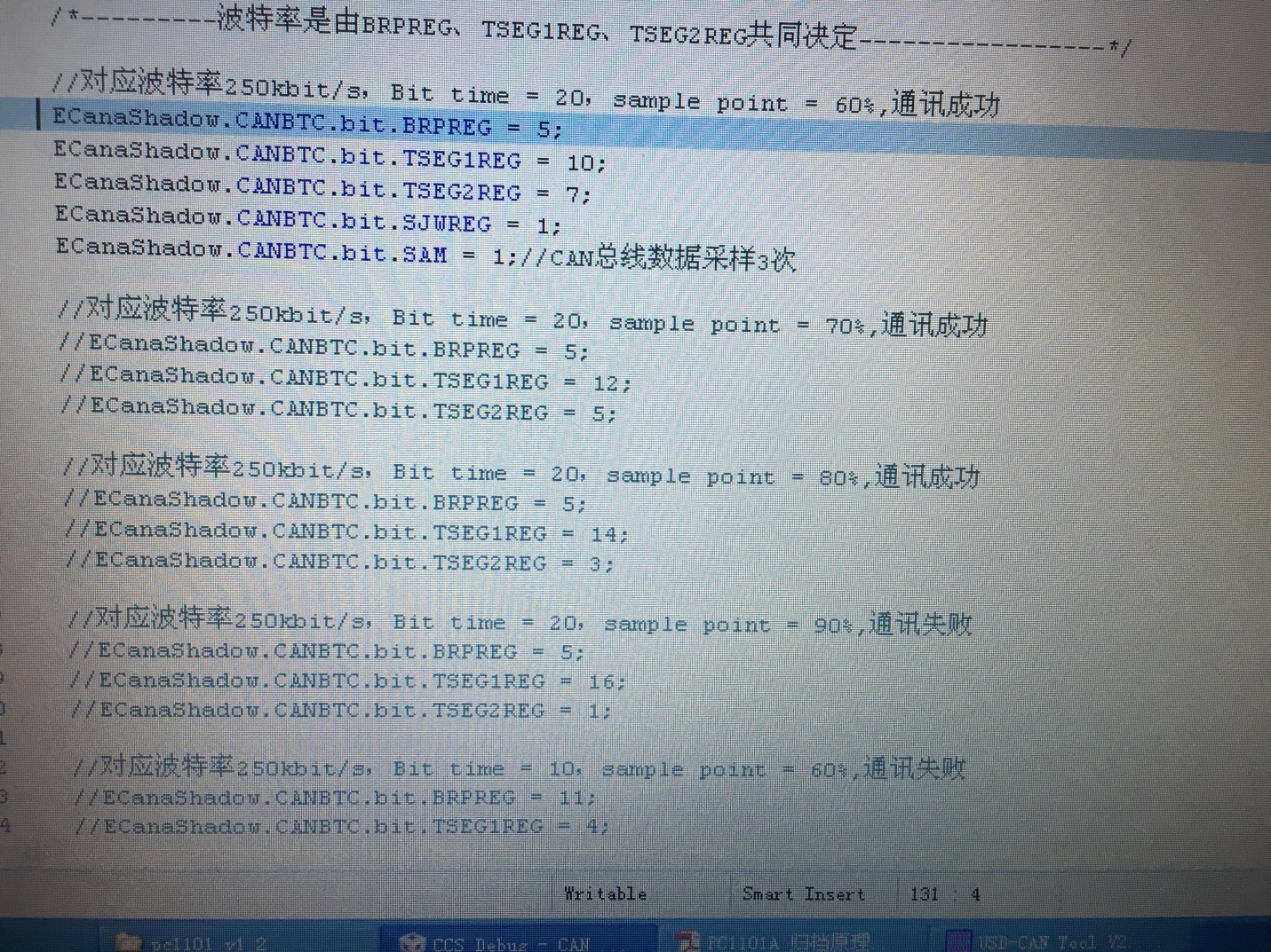

背景:客户端端端子电阻器连接不可避免地出现错误。
由于CAN总线具有响应机制,如果节点未接收数据以发送回复,则主节点将重新发送数据包。 无法设置TA位。 当DSP确定发送失败,ES寄存器报告FE错误,然后始终重复发送数据时,它将处于异常状态。 并且发送故障计数寄存器CANTEC的值始终增加。
波特率设置如下所示,波特率应固定为250kbps。 节点约40个,传输距离超过20米。
客户想知道哪个采样点是最佳的,以及对CAN通信性能的影响。

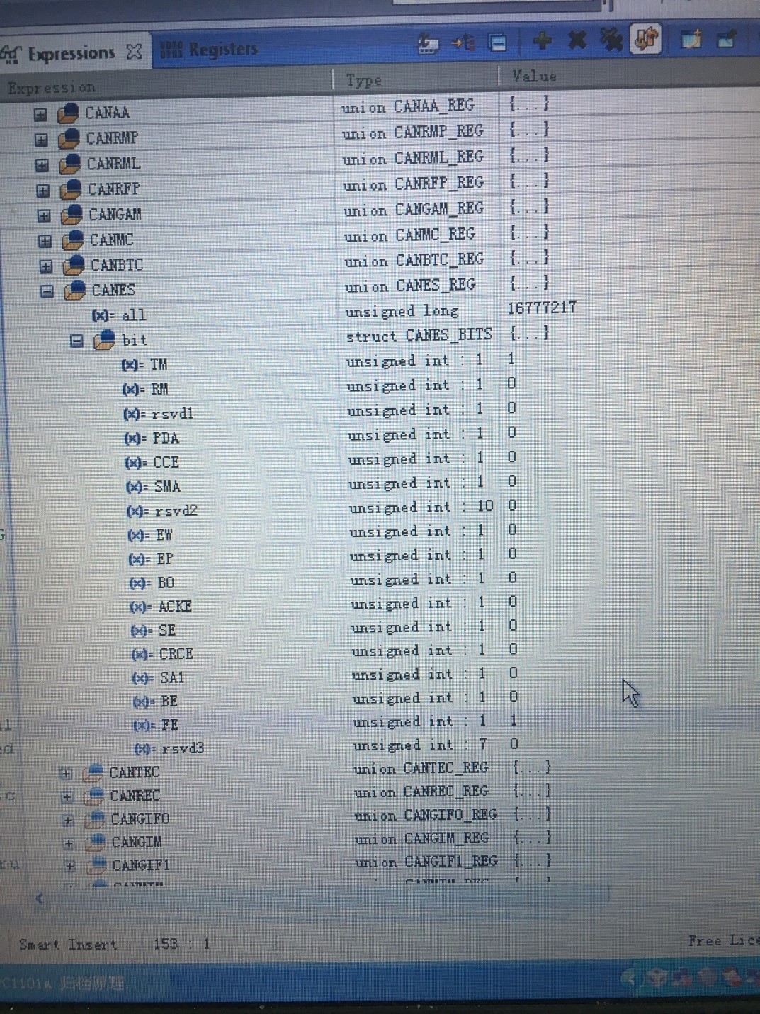

CANS_REG状态如下所示:
是否有任何从软件级别处理CAN错误问题的常规方法。
客户希望100次后停止再传输,并发出报警信号。

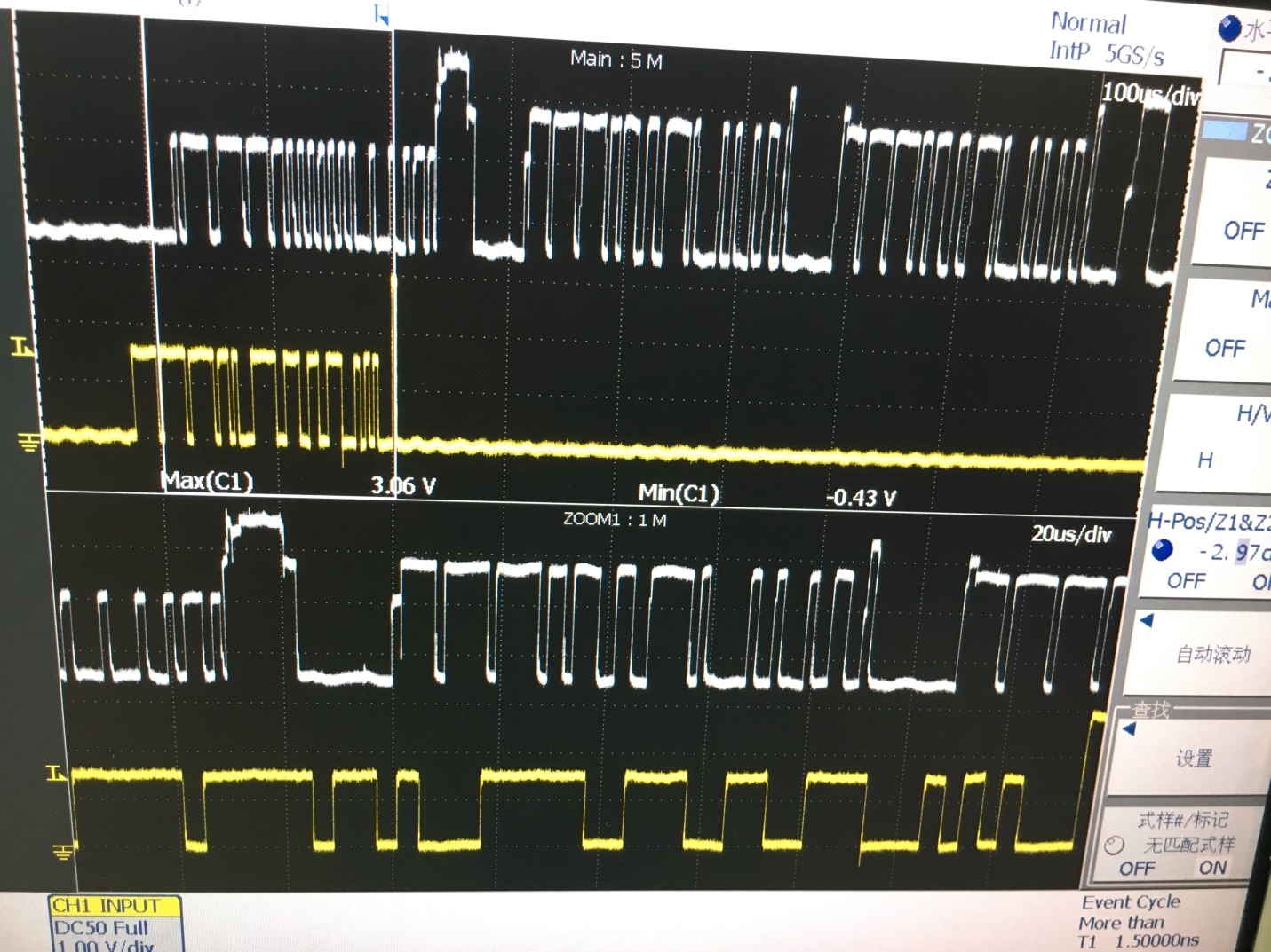

这是正确和错误的波形(CAN_H和CAN_L之间的信号差)
上波是正确的,下波是错误的。
此外,更容易出现0X5555等数据的错误
当我们去除CAN_H和接地(CAN_L和接地)之间的滤波电容时,波会变得更好。

    背景客户端端端子电阻器连接不可避免地出现错误。
    答:能否将电路原理图发送给我?
    关于选择采样点,这将在考虑收发器的传播延迟,总线,振荡器容差等参数后完成。请让客户使用SPRAC35。
    答:没有这样的“一般方法”。 每个应用程序都是唯一的,并可根据需要进行处理。 更大的问题应该是为什么一开始就存在错误帧。
    答:这是不可能的。 变速箱不成功时的重新变速箱是自动的,代码无法控制此过程。
    答案:这是预料之中的,因为总线状态每连续一位都会发生变化。
    答案:如果没有看到电路图,很难对此发表评论
