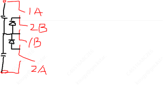

尊敬的 TI 工程师:
我   对 下面   图中所示的三级逆变器中的epwm1A和epwm2B之间的时间有疑问 。
以下 是    ePWM的配置。
当 我 想要   打开 ePWM时,  我会 在    下面 的图片中使用此宏。
当 我 想要   关闭 ePWM时。 我 将 在    下面 的图片中应用该宏。
这样  ,         当我关闭PWM时,我在epwmA1和epwmB2之间计算的时间  大约为2.5us , 这似乎  与  死 区时间相同。
我   还不清楚   这个 时间 值。
请  帮帮 我。
 祝您一切顺利  。
焦炭。

    您好,Coke,
    您是否问为什么EPWM1A和EPWM2B之间的电流为2.5us?
    您好,
    尼玛, 你  是对的。
    我   不 清楚   这一次 是因为 我 将位POLSEL配置为2,如   下图所示。
       这样,PWM 在    A 和 B中具有   互补的提升边缘。  但 当我 关闭  epwm1 和 epwm2时, 我   不 清楚      EPWM1A和EPWM2B之间的时间。 当 我 通过   示波器测量时间时  ,我发现   时间  几乎是  死 区 时间。  那么  ,这 种现象是   由我 的配置引起的吗?
     祝您一切顺利  ,
    焦炭。

    Coke,死区模块和您共享的图像适用于EPWM1A和EPWM1B。
    或EPWM2A和EPWM2B。
    死区模块不能用于确保ePWMx实例之间的死区。
    您好,
    NIMA, 您 回答 正确。 但是,我 将EPWM1 和EPWM2配置 为 相同的“同步输出选择”。
    最佳,
    焦炭。
    您正在同步它们吗? 然后将它们配置为完全相同的设置? 那么您希望EPWM1B和EPWM2B完全匹配吗?

    EPWM1A和EPWM2A 或  EPWM1B和EPWM2B之间的相关性应来自TBPHS值。
