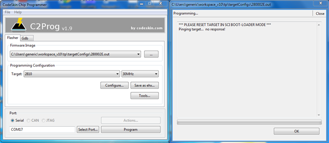

    您好,
    感谢您提供信息。 C2Prog似乎是用于串行编程的最佳软件。
    设置时,我收到"无响应"的错误
    当前硬件详细信息:
    我的控制板作为以下连接器:
    我使用的是DFR0065 (USB到UART板),CTS引脚连接低,DTR引脚保持浮动。
    问题:
    USB到UART板是否应遵循特定的硬件配置?
    当ping时,C2Prog正在寻找什么信号?
    我们需要通过如下所示配置启动引脚来确保设备处于“引导至SCI-A”状态。
    例如,您的主板将SCI_TXA(GPIOF4)设置为高电压,它将启动到闪存。  您需要将其更改为下拉(以及配置其他3个针脚)。

    Matthew,您好!
    我一直在使用RealSYS的编程加密狗通过SCIA成功地刷新F2810处理器。
    此RealSYS加密狗现已过时,但SCI闪存 与CON6一起工作。
    我想使用用于闪存的C2Prog软件过渡到更简单的USB到UART板。
    当RealSYS发挥作用时:
    1. USB到UART板是否应遵循特定的硬件配置?
    2. 当ping时,C2Prog正在寻找什么信号?
    Snambiar,
    使用RealSYS工具,您能否提供有关如何将其连接到F280x目标的更多详细信息?  是否只是从RealSYS连接到您之前连接的6针连接器J1?  我怀疑RealSYS在将F280x置于SCI引导模式时将此信号拉低,然后驱动XRSn重置设备。
    对于C2PROG运行时与DFR0065的连接,我认为您需要相应地将设备连接到引脚2和3,驱动引脚6降低。  在C2000未通电的情况下执行所有这些操作。  连接好东西后,使用C2PROG初始化程序,然后打开设备电源。  它应在引导至SCI-Boot模式时开始通过UART进行下载。
    我认为如果您使用通电方法,您可以让XRSn连接保持浮动。
    请告诉我这是否有效。
    最佳,
    Matthew

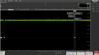

    Matthew,您好!
    是的,RealSYS工具只是6针连接器的直接插件。
    这就是我在RealSYS闪存时在XRS引脚上放置一个示波器所观察到的情况。
     当C2PROG正在运行时,我尝试了您建议的DFR0065连接,但结果是相同的:ping目标:无响应。

    Snambiar,
    我能想到的唯一的另一件事是在通电后手动驱动XRSn引脚(收割台上的引脚4)低电平然后高电平,然后尝试发送代码。  我们似乎没有使用前面的方法进入SCI引导模式。 这将锁定在XRSn的上升沿。
    最佳,
    Matthew
    Matthew,您好!
    我使用三个NE555单触发电路创建了XRS引脚所寻找的相同波形。 最终结果仍显示 ping目标:无响应。
    Snambiar,
    是否可以确定UART引脚TX/RX的范围,以查看我们是否有来自PC主机的数据?  我想确保USB/UART设备/IC工作正常。
    我知道这是另一个器件,但您是否拥有一个C2000 LaunchPad (LAUNCHXL-F2.8027万F/F28069M/ETC)2.8069万)?  这些设备具有从FTDI设备本地实施的USB到UART,我们可以将该连接跳线连接到F281x的UART。
