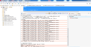

F2800X 的 DCSM_SECURITY_TOOL 例程中的关联 dcsm.cmd 文件如下图所示:
但是、该例程的28002X_general_flash_lnk.cmd 文件中没有 DCSM、这表示 DCSM 应该存储在 dcsm.cmd 文件中。 如何 将 dcsm.cmd 的内容移植到客户的项目工程文件中?
已尝试以下2种方法、但均失败:
A.  将 dcsm.cmd 的内容直接复制到28002X_FLASH_lnk.cmd 文件中、程序编译失败:
MEMORY

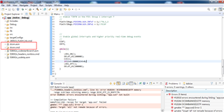

B.  将 dcsm.cmd 文件直接添加到工程文件也失败:
您可以帮助检查此案例吗? 谢谢。

    您只需使用"添加文件"功能将由安全工具生成的 dcsm,cmd 文件添加到其他项目中(右键单击项目并选择添加文件、然后提供要添加的 dcsm.cmd 文件的路径)。
    此外、如果  尚未完成、请参阅有关安全工具的应用手册。

    看起来客户使用相同的 cmd 文件两次、因此出现此错误。 要求他们删除 dcsm.cmd 文件中的一个、它应该可以解决这个问题。 我稍后将对此进行研究并返回。

    感谢您的支持、请让我澄清一下这里的问题、即如何将 dcsm.cmd 文件嵌入28002X_FLASH_lnk.cmd 文件、以使程序能够使用 DCSM 加密。
    [引用 userid="19481" URL"~/support/microcontrollers/c2000-microcontrollers-group/c2000/f/c2000-microcontrollers-forume/1105660/tms320f280023c-how-do-the-f28002x-use-dcsm-encryption/4098680#4098680"]请他们删除其中一个 Dcsm.cmd 文件并修复问题。 [/报价]
    删除 dcsm.cmd 文件后、加密功能被禁用、加密内容不会存储在适当的区域中。

    您好、Cherry、
    我认为 Vivek 所指的是删除多个 cmd 文件中相同段的冗余定义。 现在正在使用 dcsm.cmd、客户需要通过删除 dcsm.cmd 中已经定义的相应段来修改现有的 f28002x_headers_nonbios.cmd。 我已修改 f28002x_headers_nonbios.cmd 并随附此帖子(我已测试此帖子、现在它已编译)。 请要求他们替换项目中随附的文件、这样就可以清除出现的编译失败。
    e2e.ti.com/.../f28002x_5F00_headers_5F00_nonbios.zip
    希望这对您有所帮助。
