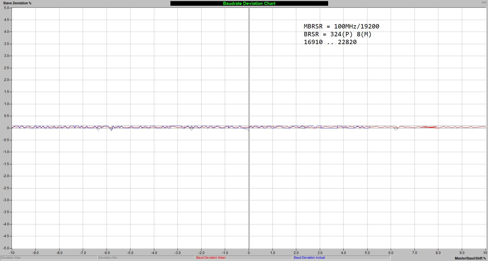

    Nirav、您好!
    我想用 MBR 更新这一点。 我今天使用不同的 MBRSR 值和相同的 BRSR 值进行了测试、测试结果为19200 P=324 M=8
    • MBRSR = 100MHz/18000:µC Ω 可与 LIN 总线上的波特率同步、范围为15860.21400
    • MBRSR = 100MHz/19200:µC Ω 可与16910.22820范围内的 LIN 总线上的波特率同步
    • MBRSR = 100MHz/20000:µC 可以与17628.23785范围内的 LIN 总线上的波特率同步
    • MBRSR = 100MHz/21000:µC Ω 可与 LIN 总线上的波特率同步、范围为185120.25000
    是否有任何公式可根据 MBRSR 值计算此范围?

    您好、Quy、
    我很困惑、您说您将 BRSR 配置为19200波特率、将最大波特率(MBRSR)配置为18000、您仍然能够通过将 LIN 总线范围从15860更改为21400来成功接收数据包吗?
    Nirav

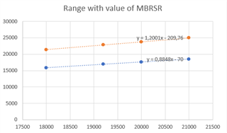

    Nirav、您好!
    是的。 我使用工具进行了 LIN 一致性测试。如果您没有工具、可以使用函数发生器为您所需的波特率生成 LIN 报头。
    MBRSR = 100*10^6/18000 = 5555
    根据我的测量结果、有针对这个范围的线性公式、最大波特率= 1.2 * MBRSR 的波特率和最小波特率= 0.8 * MBRSR 的波特率
    请确认这些问题吗?
    问题
    您好、Quy、
    根据设计指南、MBRSR 寄存器不应配置为工作波特率(BRSR)的10%以上、在标称条件下、它可能仍在超过配置值的情况下工作、但不保证在整个过程/电压/温度范围内工作、因此不建议这样做。
    Nirav
    Nirav、您好!
    感谢你的答复。
    不幸的是,这不是我所关心的。
    目前我没有公式。 如果我配置为指导线(不超过10%)、我可以将 MBRSR 配置为21k (不超过19200的10%)。 然后、我的器件可以在18512..25000 (-4.0.30%的标称波特率)范围内同步。
    我很确信 VW 不会接受这个奇怪的范围。
    问题
    您好、Quy、
    如果您将上限定义为10%、如果波特率高于10%、那么这将是什么问题、我仍然不确定、如果波特率高于10%、那么它只会提供更大的裕度、但这是不能保证的。
    Nirav
