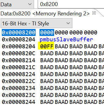

使用 TI 官方源代码的 PMBus 协议栈、使用 PMBus_over_i2c、主机写入数据正常。
主机无法读取数据并且不响应。 因此、SCL 线路被下拉、BUSY 总线无法正常通信。

    现在、我们的程序是正常的主循环、ADC 中断以首先开始数据收集、ADC 数据收集通过 PMBus 发出。
    我们发现、当下一个 ADC 对数据进行采样时、它会通过 PMBus 发送数据。 当第一个8位数据的最高位为1时、PMBus 无法发送数据。 我们通过发送第一个数据&0x7F 来解决该问题。 但我们想了解原因。
    顺便说一下、只有 CPU 负载超过60% 这种情况才会发生、这太奇怪了!

    王,
    我尝试使用0xFF 的数据运行 SendByte 命令、并且能够在从器件上接收相同的数据。
     要缩小问题范围、在发送 数据的最高位为1的数据时、您能否查看 I2C 状态寄存器?
