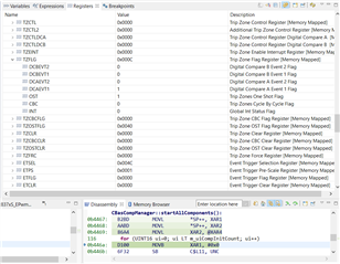

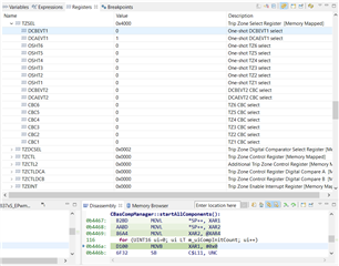

调试28377s 时、TZFLG.OST 被异常地设置为1。
执行到时执行初始化函数中的代码  , TZFlG.OST 将设置为1。
TZ 信号输入:
执行指令前的寄存器状态:
执行后:

    [引用 userid="514648" URL"~/support/microrims/C2000-microset-group/C2000/f/C2000-microrims-forum/1118292/tms320f28377s-ePWM-tzflg-set-to-1"]执行指令前的注册状态:
    在随附的屏幕截图中 、TZFLG 的 OST 位在"执行前"和"执行后"映像上都设置。

    [引用 userid="315358" url="~/support/microcontrollers/C2000-microcontrollers-group/C2000/f/C2000-microcontrollers-forum/1118292/tms320f28377s-ePWM-tzflg-set-to-1/4146393#4146393"]在" 执行之前和"执行之前"设置 TZFOST"的引用位的屏幕截图中。]

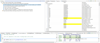

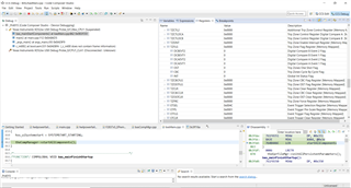

    很抱歉、他们 以前上传了错误的屏幕截图。 以下是正确的屏幕截图:
    执行前:
    执行后:

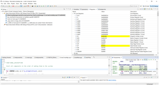

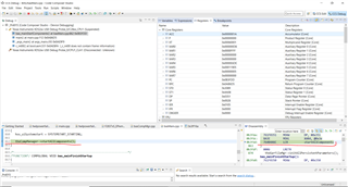

    [~引语 userid="315358" URL"/support/microcontrollers/C2000-microcontrollers-group/C2000/f/C2000-microcontrollers-forum/1118292/tms320f28377s-ePWM-tzflg-set-to-1/4146393#4146393"]此操作对应的指令是什么?
    第4个屏幕截图中的此说明导致 异常集:
    MOVL *SP++, XAR2
    它看起来与确切的 C 指令不对应。
     异常集之前的 C 指令在第一个屏幕截图中被排列:
    theCompManager->startAllComponents();
