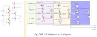

尊敬的专家:
美好的一天!
我在 中佛罗里达大学的三级有源中性点转换器(ANPC)工作。 在每个相位中、我为内部4个开关在 PWM 中设置了50kHz 开关频率。 而我已经为外部2个开关在 PWM 中设置了1kHz 开关频率。 在将信号发送到基于基准的 PWM 之前、我需要使用基于时间周期的 PWM (调用 PWM 中断)生成50kHz 载波信号、以对内部开关实施空间矢量控制。 我还必须使用另一个 PWM 中断来生成60Hz 信号、以生成角度。 我使用 CAN 中断进行通信、使用 ADC 中断进行测量。  但将代码下载到 DSP 后、CAN 通信停止工作。 中断例程任务管理是否有任何问题? 针对内部和外部开关的基于基准的 PWM 设置是否存在任何问题? 我非常感谢你的评论。 我附上了这一守则供你参考。 谢谢!
Mohammad Safayet Hossain
软件 MATLAB 2020b 版、CCS 9.1.0
e2e.ti.com/.../2311.Code_5F00_Inverter_5F00_1.zip
    在添加 CAN 中断之前、请检查中断所需的时间。 确保您有足够的时间处理所有内容。 否则、您必须减慢一些可以从较慢的 ISR 运行的任务
