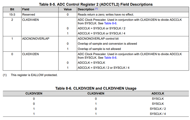

    感谢您检查这些设置。 只需确认一下、您的器件以90MHz 运行、对吧? 请注意、ADC 的最大工作频率为45MHz。 在初始化过程中 、CLKDIV4EN 和 CLKDIV2EN 都设置为0。 如果您的器件以90MHz 运行、则应将 ADC 配置为以45MHz 运行、否则我们不保证 ADC 的行为。 在我们继续之前、如果您的申请适用、您是否可以在申请中进行更改?
    Marlyn
    是的、器件以90MHz 运行。 如我的第一个帖子中的上述代码所示、在配置 ADC 时 CLKDIV4EN 和 CLKDIV2EN 设置为0。 因此、ADC CLK 应该运行在45MHz 上。
    Ryan
    Ryan、
      Marlyn 今天不在办公室、明天回来时会回复。 感谢您的耐心和理解。
    Ryan、
    如果 CLKDIV2EN 和 CLKDIV4EN 位都设置为0、则 ADC 将配置为在 SYSCLK 而非 SYSCLK/2下运行。
    Marlyn
    抱歉、我忽略了我认为0都是 SYSCLK/2。 如果我使用 SYSCLK/2、那么现在触发的最大频率将减半、大约为 386kHz。 有什么想法?
