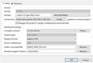

您好 TI:
    我有一个来自另一位工程师的程序。 我做了一些修改、但测试异常。 我想使用仿真器进行调试。 当我打开项目设置时、我发现了以下现象。
    芯片模型未在设置中选择、也未在仿真器模型中选择。 如果我想选择要使用的仿真器模型、我必须首先选择芯片模型、否则不允许这个标签运行。 我选择了与我所使用的芯片一致的芯片模型,并选择了仿真器的模型。 编译后会报告一些错误。

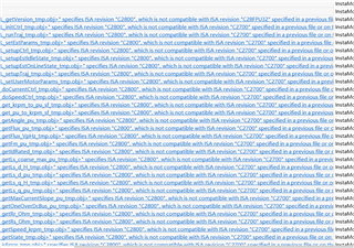

     其中一些错误是 CMD 文件中的地址冲突、还有一些是 ISA 指令集冲突、最令人惊讶的是、在我重新导入程序而不选择芯片模型后、程序可以驱动控制板正常运行。
     是否有办法解决这个问题? 尽管可以使用不选择芯片模型的程序、但我仍然希望能够将仿真器连接到调试。

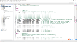

    选择器件时、CCS 可能已向工程添加了一个额外的链接器命令文件(.cmd 文件)、从而导致定义重复。 请删除冗余项

         我通过文件比较工具找到了这个额外的 CMD 文件、并将其从程序中去耦。 此时、CMD 文件冲突问题消失。 但仍存在 ISA 指令集冲突的问题。
         在"C28FPU32"的冲突中、我在前一个问题中得到的答案是:"fp_mode = fpu32"。 我的程序设置已处于"FP_MODE = fpu32"状态。 但仍有此类问题,其余的问题是 ISA 的"C2800"与现有的"C2700"相冲突,如何解决呢?
    您是否使用了为 C27x 构建的任何库?
    Veena
    不可以、我使用的所有库文件都包含名称"C28xx"、并且我不使用包含"C27xx"的文件。
    此外、这些错误都出现在芯片模型被选择后。 在未选择芯片模型之前,可以编译和运行程序。 我已经运行此计划两周了。

    对于 C28x/C27x 问题、您能否重新构建项目并共享控制台输出?
