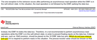

PCB 在 EMIF 上进行布局和工作。
关于 EMIF 总线上的上拉电阻器、我计划为 EMIF 数据总线启用 GPIO 上拉电阻器。  这段摘录[如下所示]让我相信我不能这样做、而是必须使用外部电阻器。  请确认。

    [引用 userid="2669" URL"~μ C/support/microriers/C2000-microriers-group/C2000/f/C2000-microriers-forum/1121788/tms320f28384d-EMIF-data-bus-pock-pull-up 电阻器"]此摘录[如下所示]让我相信我无法做到、而是必须使用外部电阻器。  请确认。   [/报价]
    很抱歉,我不清楚你在这里指的是什么。 您是否在谈论数据总线驻留功能?

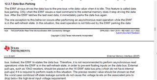

    每位客户:
    我之前找到了 LAUNCHXL-F28379D 原理图。  昨天、我找到了 EMIF 直流原理图。  两个电路板在 EMIF 数据总线上都没有上拉电阻器。  我无法说服 Woodward 团队也在数据总线中添加上拉电阻。 既然我发现 TI 没有将它们包含在评估板上、那么我对第12.2.7段中提到需要上拉电阻器的说法不太关心。  我们将在大约一个月内了解电路板组件。

    Steve、
    第12.2.7节中的建议适用于用户使用 SDRAM 接口和异步的特定场景。 这里是这样吗? 另外、上拉建议是为了避免由内部上拉处理的浮动输入。 文档中的陈述清楚地表明、它用于没有内部拉电阻的 EMIF 引脚-

    根据数据表的表6-6、似乎所有 GPIO 都具有内部拉电阻能力:
    只需确认这包括用于 EMIF1_Dxx 的 GPIO69:85引脚-请根据上表确认这些引脚确实具有内部上拉电阻器。
    Steve
    Steve、
    是的、所有 GPIO 引脚都有内部上拉电阻、用户可以启用该上拉电阻。 默认情况下、上拉为禁用。
