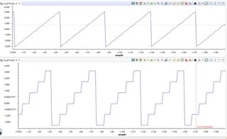

我使用了 F280025C 和8232RS 来支持开发。 我启用了 FAST 和霍尔算法、并将 S5正确设置为00以启用 J13的 QEP2。 我先后将霍尔的 UVW 连接到 J13的2A、2B 和2I、并检查了霍尔信号。 我首先用 FAST 启动电机、并检查了由 speedHall_Hz 获得的电频率、该电频率与 speedEST_Hz 频率一致、因此我认为霍尔信号现在是正常的。
但是、当我将算法更改为霍尔时、电机立即停止旋转。 AngleHall_rad 和 angleEST_rad 似乎不一致。 这是霍尔不能使电机保持运转的原因吗? 如果我直接使用霍尔算法来启动电机、电机将不会启动、它似乎被吸入、但当我切换到 FAST 时、电机将立即旋转、我应该如何检查霍尔? 并进行故障排除?

    在上面的链接之后、我发现我没有完成霍尔的校准。 然后、我使用 HALL_calibrateIndexAngle 函数。 由于 HALL_M1.thetac白 蛋白[]中的值一直在变化、因此我在任何时候都采用了这些值、并按如下所示的顺序将它们放入 hallAngleBuf 中。 当我从霍尔算法开始或从快速算法切换到霍尔算法时、电机可以旋转、但会有噪声! 产品的频率越高,就越大。 如何解决此问题?
    这是正常的。  与基于 FAST / eSMO/编码器的 FOC 相比、存在一些高频电气噪声、尤其是在低速时。 基于霍尔的 FOC 实际上是六步梯形控制。
    在哪里可以找到基于 FOC 控制的霍尔项目? 为什么使用绝不能达到90度的梯形控制? 它是否落后了一点?
    目前、没有 基于霍尔 的正弦 FOC 作为基于 FAST / eSMO 的无传感器 FOC。 现有的基于霍尔传感器的解决 方案仍然使用 FOC 方法、但位置角仅具有六个不同的 FOC 值、因此电流波形将作为梯形控制。
    是的、可以更改 HALL_M1.thetac白 蛋白[]中的值以调整角度。
    电机的极数为25、请确认噪音是否正常、因为我认为噪音太大、我怀疑校准有什么问题、或者它有什么问题?

    FOC 角度和霍尔角度图
    检查电流波形是否与实验指南中所示相似。 此外、尝试使用基于 FAST 的无传感器 FOC 运行电机、并检查这两种算法在相同速度下是否存在任何较大的差异和功耗。
