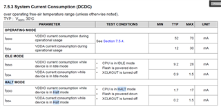

我正在编写一个需要低功耗模式的应用。 在 TMS320F28004x 数据表的下图中、通告在 HALT 模式中使用 DC-DC 时、我"通常"应该在馈送 Vdio 和 VDDA 的3V3线路上看到1.7 + 0.2 ~ 1.9mA。 不过、我看到的更像是14mA。 我正在禁用闪存和 PLL、但我仍然看到这些结果。 请给出建议。

    如数据表中所示、HALT 模式的电流最高可达17mA。 在设计过程中、您需要使用最小/最大值。 数据表编号是在测试不同工艺批次的器件以及电压和温度角后选择的。 您可能会遇到来自不同批次的较低数字。 但是、这些数字不会超过数据表中的 MAX 数值报价。
    Hareesh、
    我发现了我的应用消耗如此多能量的原因、独立测量 Idio 和 IDDA 后、我发现 Idio 在进入 HALT 模式后没有减小、因此在进行一些挖掘后、我不得不关闭所有有源模拟模块、 在我的案例中、这些是 ADC 和 CMPSS。 这导致大量减少到更合理的数字。
