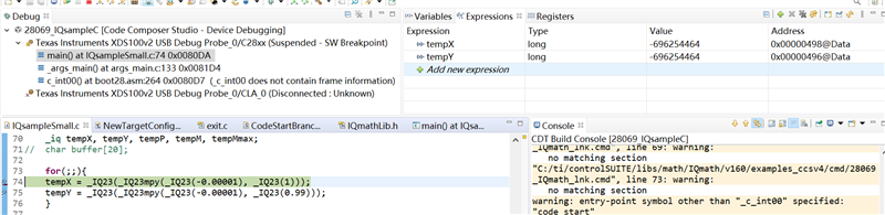

客户发现、在使用 IQMath23进行计算时、负数的精度低于正数。  我用 F28069测试了它、我可以重现客户的问题。
例如,如果计算-0.00001*0.99,则计算结果与-0.00001*1相同
但是如果它是0.001*0.99,则计算结果将会不同。
您能否帮助解释这种差异的发生原因? 谢谢!

    我对此的最佳猜测是、由于_iq23数据类型范围的最大值略小于最小值的绝对值、 因此精度发生了微小的变化(请参阅 IQMath 快速入门指南的第10页)、 尽管只有在定点数的分辨率不一致时才会出现这种情况。 我也在我的一侧测试过这个、在我的一侧测试时得到的值仍在数据类型的分辨率范围内、因此这不是一个重大问题。

    我与另一位专家进行了讨论、这就是他对当前情况的解释:
    "您看到的效果是因为截断。 下面是一个简单的示例:
    二进制文件
    有符号值
    截断的二进制值
    有符号值
    01.1
    1.5
    01.0
    1.0
    01.0
    1.0
    01.0
    1.0
    00.1.
    0.5.
    00.0
    0.0
    00.0
    0.0
    00.0
    0.0
    11.1.
    -0.5
    11.0
    -1.0
    11.0
    -1.0
    11.0
    -1.0
    10.1.
    -1.5
    10.0
    -2.0
    10.0
    -2.0
    10.0
    -2.0
    您可以看到、正分次数被截断为较小的数字、而负分次数被截断为较大的数字。 如果使用 IQ23rmpy()函数(在存储最终的32位值之前对颠簸的结果进行舍入),则将获得该示例的匹配值。"
    我希望这有助于澄清问题、但 IQMath 库似乎是这样设计的。
