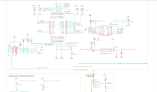

我有一个利用这个微控制器的新设计、我的两个原型的这个芯片变得非常热、但是到目前为止没有实际故障的可视迹象(刻度等)。 我的3.3V 电源在热输出和电流输出方面应该足够、并且由于其输出电压下降至2V、它也过热。
有什么想法会导致芯片过热? 我看过 GPIO 过载等明显的事情、但没有什么特别之处。 我注意到的唯一一点与我的设计和建议不同的是、由于我不使用 ADC、我在引脚 VREFHI 和 VREFLO 之间没有 ADC 电容器、这是否会导致这种故障(我怀疑不会?) ?  此外、我没有连接外部时钟、但该器件具有内部时钟。
我已附上 UC 接口的屏幕截图。 提前感谢您的帮助。
    解决这个问题的第一步是找出电压为什么会下跌。 这可能是由于消耗了大量电流而导致的、但这可能是由于 V 稳压器的电源欠压造成的。
    当您说:
    [~ userid="291602" URL"/support/microdevices/c2000-microdevice-group/c2000-f/c2000-microdevice-forum/1128453/tms320f280023c-heating-potial-failure-of -device"我的两个原型都有这个芯片变得非常热
    您是指 F280023C 器件吗?
    如果是这样:我已经看到许多器件由于 EOS 或 ESD 而发生故障。 对于 ESD、它确实可以归结为这样一个事实、即处理组件时不需要太多的静态组件。 对于 EOS、这可能与设计相关。 所有器件都连接到3.3V 电子器件吗? 此器件不能耐受5V 电压。 我想还有一种可能、虽然不太可能的故障模式是在焊接器件时对器件进行过热、但它可以处理大量热量、但可能会因高温而损坏。

    感谢您的回复。 我移除 了 F280023C 、并可以得出结论、稳压器输出恢复到3.3V 时、电压骤降是由该原因引起的。  我猜是根据您的 ESD/EOS 建议、它已损坏。 两个原型板都发生了这种情况、这一点有点奇怪。 我将不得不焊接新芯片、以查看新芯片是否正常工作、或者是否属于设计中的内容-我没有与这些芯片连接的5V 接口、因此这不是问题。
    Steven、
    知道这是 C2000、我更仔细地查看了原理图。 您已将 VDD 连接到3.3V。 这将导致您描述的损坏。 VDD 是1.2V 电源轨。 VDD 既可以在内部生成、也可以在外部生成、但在任何一种情况下都不应连接到3.3V。 在大多数情况下、我们建议您从外部连接 VDD 引脚。
    我可能建议您仔细检查"未使用引脚的连接"和"引脚属性"表、以确保您没有其他错误。
    Cody
