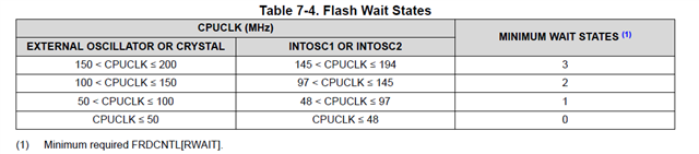

对于配置:XTAL = 10MHz、PLL SYSCLK = 50MHz
通过使用 RWAIT = 3、针对 FW 更新的闪存擦除和写入工作正常。 但数据表建议如下:
当 RWAIT 为0时、CPU 崩溃。
请帮助理解这一点。

    50MHz 的 PLL 设置: InitSysPll (XTAL_OSC、IMULT_10、FULT_0、PLLCLK_by_2);| XTAL = 10MHz |也使用引脚 clkout 进行了验证
    当 Flash0CtrlRegs.FRDCNTL.bit.RWAIT   = 0时出现以下错误;
    在 C:/Users/filepath 上没有用于“_system_post_cinit()”的源文件 输出:{3}0x3fe493{4}"
    7625.     ESTOP0 (组装)
    但可以与以下项配合使用:   Flash0CtrlRegs.FRDCNTL.bit.RWAIT = 0x3;
    请提供指导。

    我们所做的一项更改是:
    l F021_API_F2837xD_FPU32.lib
    在链接器中将闪存 API 库添加到 RAM 中。 RWAIT=0正在工作、并且未观察到崩溃。
    但闪存副本在 链接器中的 RWAIT=0x3和没有-l F021_API_F2837xD_FPU32.lib 的情况下工作、闪存副本在串行接收活动代码段十六进制文件时工作正常。

    使用 RAM 中的闪存 API 库关闭 POST 解出 RWAIT=0使用。
