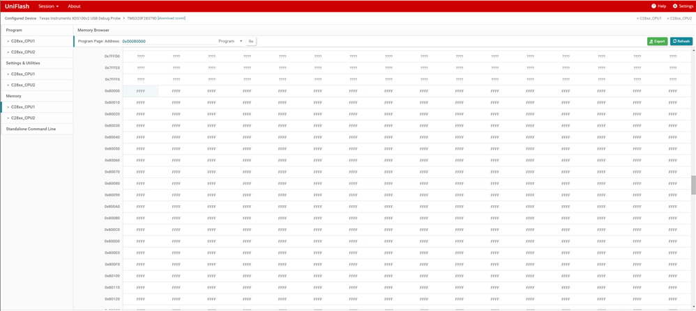

我正在使用 TMS320F28379D-controlCARD、并从我的 Simulink 模型中构建一个.hex 文件。 验证.hex 文件时、Uniflash 中出现错误。
[错误] C28xx_CPU1:文件加载器:验证失败:地址0x80000@程序的值不匹配请验证目标存储器和存储器映射。
文件:C://filename.hex:发生数据验证错误、文件加载失败。
如果使用 Code Composer Studio v9.1和 v10.2生成代码、则会发生这些错误。

    这是错误地址的存储器映射。

    Stefan、
    您发送的已擦除快照-这是擦除后的快照吗?  还是在程序/验证失败后?  不能是空白检查失败时。  请澄清。
    F28379D 和 F28377D 具有相同数量的闪存和 RAM 存储器。

    您好、Vamsi、
    啊、抱歉。 擦除闪存后、空白检查成功。 然后拍摄了该快照。
    您好 Stefan、
    好的。  为了进一步调试、您能否发送 DCSM OTP 的快照以及控制台中出现的错误?

    在这个问题上花费了几个小时之后、现在我能够刷写 UC。
    尽管 MATLAB R2021b 官方推荐用于 Code Composer Studio v10.2、但我仍在使用它。
    因此、对于在 MATLAB 中生成的代码、我收到错误"### Unsupported CCS Version (###不支持的 CCS 版本)"。 跳过 CCS 项目创建"。
    刷写生成的.hex 文件不起作用。
    我使用 Code Composer Studio v9.2解决了这一问题、它从 MATLAB 中导入了项目。
    在 CCS 中编译代码并将其刷写到28379D 中。
    剩下的唯一问题是、只有一个内核可以工作。 我刷写了 CPU1和 CPU2、但只有 CPU2正常工作。
    然后我刷写 CPU2和 CPU1、然后只有 CPU1正常工作。
    我认为这只是一个配置问题、但我不明白。
    Stefan、
    关于只有一个 CPU1或 CPU2正常工作: 尝试仅在加载两个 CPU 后执行代码。  在加载两个组之前、请勿执行任何代码。
