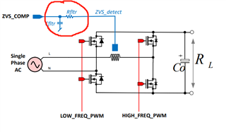

    我对 ZVS 检测环路的硬件部分有一些问题。
    此原理图是实现 ZVS 检测的电路部分。 在辅助绕组上的电压流经电容器和整流器电桥后、它应该能够反映开关管 VDS 的软开关。
    1 μ A,L302的?、我想问它做什么
    这张图片来自 PPT、其中介绍了00961。 红色圆圈表示检测斜率变化的 CR 差分电路。 我根据图中所示的原理进行了仿真、仿真发现图中所示的电路无法检测到斜率的突然变化、 但是、如果电容器的位置和电阻互换、则可以成功检测到斜率的突然变化。 我不知道原因是什么。
     在 Simulink 中附加我的仿真的部分图片
    最后一个问题:顶部原理图中 CR 差分电路中的 C 和 R 是什么? 它们是 C204吗? 但当空白信号为1时、C204是否短路? 我希望您能详细讨论这个部分的硬件原理。
    您好、Wei、
    我们没有检测到斜率。 请参阅我之前有关如何检测到 ZVS 是否存在的说明。
    不使用空白信号、而是使用 F28004x 上的片上消隐逻辑。 由于 控制卡上的 ADC 抗混叠电容器用于此滤波、因此未组装 C204。
    希望这能解答您的所有问题。
    最棒的
    Hrishi
    您好 Hrishi
    我知道设计中仅使用 ZVS1_2。 它使用 CR 电路来检测电感器辅助绕组上的电压。 如果未实现 ZVS、则会出现尖峰。
     我的)是:L302 μ F 的?(、据我了解、L302应该是一个电容器、它与 R206 μ F 一起构成了用于检测的 CR 电路

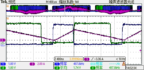

     我还有其他一些问题。
    该波形图是关于 ZVS 检测部件的调试。 深蓝色线表示使用 GPIO 的我输出的 PWMISR 的运行状态。 浅蓝色表示电感器电流。 三通道红线是 DAC 的 ZVS_Lost 信号 I 输出。 四通道绿色线是我使用 outX-bar 将 Cmpss 输出置于 GPIO 端口的输出。
    很明显、可以看出当 PWMISR 正在运行时(深蓝色线为高电平)、没有 ZVS 信号(绿线有脉冲)、但此时 ZVS_Lost 信号(红色)为0。 这意味着尚未检测到脉冲。 我已经对这个问题感到困惑了很长时间、我不知道原因。 我想知道你的意见和建议,谢谢!
    我觉得我对这个问题没有详细说过,因为我想测试 ZVS 检测的准确度,所以我删除了在代码的 uin >0.5uo 区域添加了 TOFF 的代码。
    如果您对我的方法有任何疑问、请告诉我。帮助您回答!
