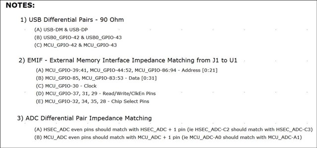

客户获取 TMDSCNCD28379D 子卡的光绘文件|德州仪器 TI.com。 他们需要 PCB 设计的一些详细信息以供参考。
请在每层阻抗要求下方以红色突出显示、例如每个数字的含义、以及此电路板为什么需要它们、您能提供详细的说明吗? 谢谢你。
Mike
    请参阅原理图第一页上的注释。
    xxSE 表示单端或接地。 xxDIF 表示差分信号或两个信号之间的信号。 前面的数字表示电阻。
    Cody
    您好、Cody、
    谢谢…、您的意思是说明需要注释中列出的布线的阻抗、说明中未列出的其他布线如何?
    Mike
    Mike、
    提供了布局。 您将需要解析这些信息。
    "阻抗- 5.3 - 50SE、5/6 = 90DIF、4.3/4.7 - 100DIF"、取自顶层。
    • "5.3 - 50SE"意味着5.3mil 迹线应具有50 Ω 的接地电阻
    • "5/6 = 90DIF"意味着6或5密耳布线应具有90欧姆差分
    • 等等
    每条布线具有不同的用途、但所有这些布线都旨在获得更好的信号完整性。 我希望差分模拟信号使用100欧姆电阻、USB 差分信号使用90欧姆电阻、我不确定50欧姆线迹用于什么。 但是、您可以随意浏览布局并找到答案。
    这些文件可在 C2000Ware.C:\ti\c2000Ware_3_04_00_00\boards\controlCARDs\TMDSCNCD28379D 中找到
    Cody
