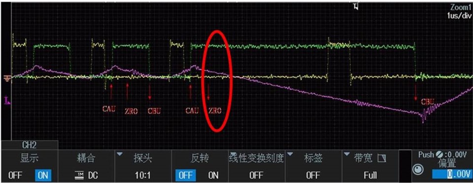

在其      ↓中、他需要将 EPWM7、EPWM8的 AQCTLA 从 ZRO↑、CAU↑、CBU↓更改为 ZRO ↑、CAU ↓、CBU。 但是、当 ZRO 应该被设定为低电平、但保持高电平时、随机发生、如下所示:
如上图所示:在第二个 CNT=PRD、AQCTLx、TBPRD、CMPA、CMPB 更新。  因此、在第二个 CNT=ZRO 时、它应该是一个下拉驱动器、但结果仍然保持高电平。

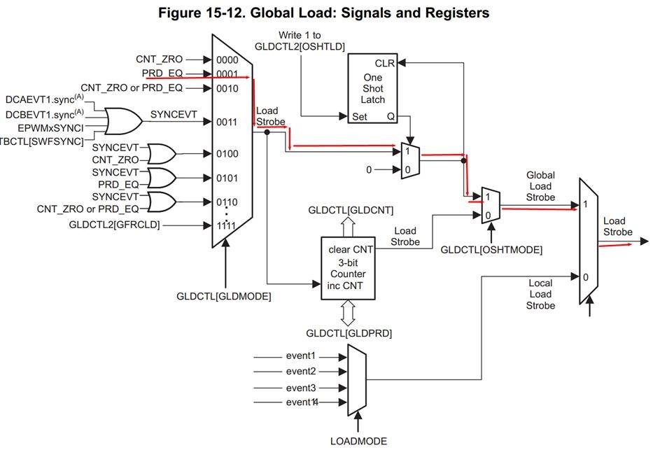

    感谢您提出详细的问题。 是否知道 GLDCTL2寄存器中的 OSHTLD 位是否正在更新以导致更新?
    如果使用 driverlib、则会转换为以下函数: ePWM_setGlobalLoadOneShotLatch()
    同样、为了使用与上面项目4和6分开的全局加载功能、需要将 GLDCTL 的 GLD 位设置为1。
    这将转换 为 driverlib 中的 ePWM_enableGlobalLoad()。
    此外、您能否描述更新的位置? 计时器 ISR、ADC ISR?
    Marlyn

    此问题是否仅在 EPWM7/8上出现? 它是否仅在一次性加载后的下一个周期发生、还是 AQCTLA 操作从未更新?
    您能否提供一些代码、以便我们能够复制我们一侧的代码?
    我使用 EPWM1/2进行了简短测试、并且 AQCTL 设置更新:

    只要在中断中更改任何 EPWM 模块的 AQCTLA、它不仅会在 EPWM7/8上以间歇间隔发生。 看起来 AQCTLA 在某个时候不会更新、并且是零星的、AQCTLA 在大多数时间通常都会更新。
    很抱歉、客户无法向我们提供源代码。 但是、如果需要、它们可以提供深入的信息或进一步的测试。
    是否根据需要更新全局加载中的所有其他项?  您能否 检查以了解客户如何确认 AQCTLA 未更新?
    你好、Nima、
    黄色波形为 EPWM7_A;绿色波形为 EPWM8_A  EPWM7_A 和 EPWM8_A 是死区时间为150ns 的上桥和下桥臂驱动器。  EPWM7.EPWM8为全增模式。
    EPWM7:ZROCAUCBU↓,EPWM7_CMPB- EPWM7_CMPA = Ton。
    EPWM8:如果 CMPB > TBPRD、 ZROCAUCBU↓,EPWM8_CMPB = EPWM8_CMPBTBPRDPWM8_CMPA- EPWM8_CMPB = Toff
            如果 CMPBTBPRD、 ZROCAUCBU↓,EPWM8_CMPB = EPWM8_CMPB1、 EPWM8_CMPB - EPWM8_CMPA = TOFF
    所有操作 每40k 更新一次。  如果 CMPA 和 CMPB 值不正确、则应持续25us (40k)。  如下面的图1所示、如果更新成功、那么第二个 ZRO 应该被设定为低电平并且不会发生直通。  第二次 ZRO 可能仍然被设定为高电平(更新无效)并导致传递。  然后、后续波形正常(图2)

    您能否捕获发生错误时的 CMPA/CMPB 值是多少?
    PRD 始终相同。
    NIMA
    你好、Nima、
    由于开关频率太高、而且偶尔也会出现此问题、因此很难捕获 CMPA 和 CMPB。 也许我们必须使用另一种方法来找出根本原因。
    捕获这些值的方法是:
    1.设置缓冲区以捕获 CMPA/CMPB、操作等(20个左右深)
    2.设置 ECAP 以捕获 EPWM 信号的高电平时间、并在检测到极长脉冲时、生成和 ESTOP0并读取捕获的缓冲区中的值。
    NIMA
