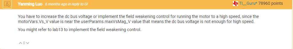

  5. 在负载条件下(风扇负载)、我们仅达到52 RPM。 该驱动器的直流总线为315V。 在本问题的前面、我们得到了您的建议、即此直流总线不够、因此我们将驱动器中的直流总线增加到600V、并测试了相同的电机负载(风扇负载)、然后我们也只能达到52 RPM
  6. 这是我们上一个主题的链接
     https://e2e.ti.com/support/microcontrollers/c2000-microcontrollers-group/c2000/f/c2000-microcontrollers-forum/999006/tmdshvmtrinspin-pmsm-motor-with-full-load/3691026#:~:text=You%20have%20to%20increase,the%20field%20weakening%20control。

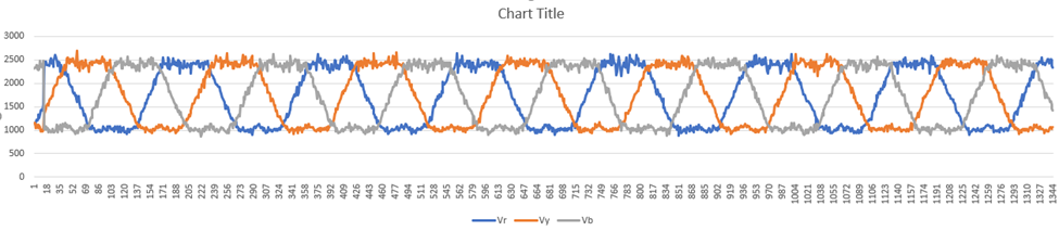

  10. 下面是在52RPM 转速下使用直流总线600V 时的电压和电流的 ADC 数据图
  11. 下面是从电流探针捕获的电流波形。
   12.以下是电机参数。

    我无法在示波器图中计算出电流的振幅、以伏特为单位。 您能否检查它是否达到您指定的最大电流(15A)?
    用户信息中指定了冗余参数。 您可以删除这些双项。
    感谢您的回答。 我们已使用500mV/A 的调节量测量了来自电流探针的电流 因此、2.26V 意味着4.52A 在该相位中流动。 因此它尚未达到15A 的最大值。 我已删除双项、下面是实际参数列表。

    感谢您对电流的说明。 您还能否检查输出电流频率是否随输入在整个范围内的增加而增加?
    大家好、感谢大家的回答、
    我们在更改输入频率(SpeedRefHz)时检查了输出电流频率的变化、但在这之后、输出频率仅变化高达45rpm (即输入频率20Hz)、即使我们更改输入频率、输出频率也没有变化。

    现在您可以运行三相风扇了。 对于单相、电压可能是一个问题 -尝试馈入更高的电压以进行交叉验证。 您可能需要将 PFC 设置为更高的电压- 400V 或具有场强减弱。
