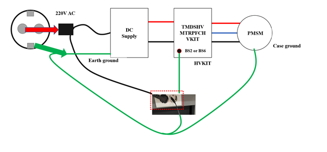

大家好、我是韩国 Konkuk 大学的学生。
我正在学习电机控制
并使用 TMDSHVMTRPFCCHVKIT、TMDSHVMTRINSPIN 来旋转电机。
几周前、我接地短路(也许... 但电机还可以、所有绝缘都很好。  但我在电机外壳上看到了火花)它会怎么产生? (我猜接地短路)
我还听说 HVKIT 是浮动接地。 因此、接地电压将像图片(下方)一样波动、
我想将逆变器和 PMSM 外壳接地。 因此、我使用万用表测量了接地端之间的直流电压 BS2和 BS6。 (低于)
它大约为374mV、接地之间的峰值为3V。 (我认为是由于 MCU 输入电压15V)
我想尝试一下
我想问"我是否可以将 电机屏蔽接地到直流电源屏蔽接地?、逆变器 BS6"、我认为这可以减少逆变器的波动
没关系吗? 我担心逆变器故障。
    否 您无法将高压套件的任何接地端连接到接地端、因为该套件使用的是浮动接地端、因此最好使用隔离式交流电源或变压器或直流电源为套件供电。
    [引用 userid="503331" URL"~/support/microcontrollers/c2000-microcontrollers-group/c2000/f/c2000-microcontrollers-forum/1050171/tmdshvmtrinspin-hvkit-motor-control-ground-question "]我想问"我是否可以将 电机罩接地到直流电源罩接地?
    如果电机是高电压电机、并且其屏蔽件需要连接到接地端、您可以向电机制造商进行检查。
