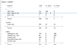

我正在开发用于 TI DSP 的 CAN-UDS 引导加载 程序,对于闪存擦除和闪存写入操作,我参考的是示例代码 flashapi_ex1_programming。
在此示例中、它们写入扇区6。 但是、如果看到 扇区6的存储器分配、我在那里看不到任何内容。 此外、如果我将存储器保存到存储器中、我在读取存储器中看不到任何内容。
如何验证闪存扇区是否被正确写入?
    注:我在这里添加了注释,最后一个擦除函数。

    此外,我还有一个疑问。 那么映射文件中反映的值是字还是字节?

    您好 Yogini、
    映射文件显示16位字。
    谢谢、此致、
    Vamsi
