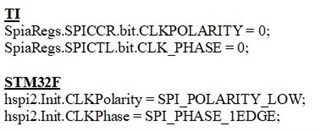

我将以下示例用于 SPI 外设接口。
C:\ti\c2000Ware_3_04_00_00\device_support\f2837xd\examples\cpu1\spi_loopback
在此示例中、我未使用 SPI 'loopback'状态。 这就是我关闭'loopback'的原因(SpiaRegs.SPICCR.bit.SPILBK = 0)。
我无法使用 GPIO (GPIO16-19)发送和接收数据。

    您好、Sinan、
    我尝试在 Launchchapd 上运行 SPI_loopback 示例、并且能够在 SPI 线路上看到输出。
    我尝试了示例"原样"、并禁用了 LBK。 在这两种情况下、我都可以观察 GPIO 上的数据。
    Veena

    您好、Sinan、
    您能否解释一下"我看到了 GPIO 输出"和  "我无法从 GPIO 获取数据"的含义
    我的意思是、我使用了外部 逻辑分析仪 、 能够观察引脚上的数据。
    您是否能够观察 STM 器件发出的数据和时钟? 由于 C2000器件充当从器件、因此它需要主器件提供 CLK 以发送数据。
    Veena

    您好、Sinan、
    您是说、您在引脚上观察 STM 器件的数据、C2000 SPI 配置为从模式、但在 C28x SPI RX 寄存器上看不到数据吗?
     是否使用外部回送示例中的从配置代码? 您是否介意共享代码?
    Veena
    您好、Veena:
    [引用 userid="128297" URL"~/support/microcontrollers/c2000-microcontrollers-group/c2000/f/c2000-microcontrollers-forum/1046386/tmdsecatcncd379d-spi-peripheral-interface-data-transmit-and-receive-error/3878557 #3878557"]您是说,您正在观察来自 STM 器件的引脚数据,C2000 SPI 配置为从模式,但在 C28x SPI RX 寄存器中看不到数据吗?
    是的。

    您好、Sinan、
    应用程序是否卡在  while (SpiaRegs.SPIFFRX.bit.RXFFST!=1){?
    Veena
    您好、Veena:
    是的。 该应用程序正在 while (SpiaRegs.SPIFFRX.bit.RXFFST!=1){}行进行存根。
    Sinan。
    您好、Sinan、
    您是否配置了 STE 引脚? STM 器件是否驱动该低电平?
    Veena
    您好、Veena:
    我配置了 STE 引脚。  STM 器件不会驱动该低电平。
    Sinan。
    您好、Sinan、
    应将 STE 引脚驱动为低电平、以便 SPI 从器件接收数据。
    Veena
    您好、Veena:
    我将 STE 引脚设置为低电平。  我在示波器上看到 STE 引脚为低电平。 但 DSP 无法从从从器件接收数据。
    Sinan。
    您好、Veena:
    [引用 userid="128297" URL"~/support/microcontrollers/c2000-microcontrollers-group/c2000/f/c2000-microcontrollers-forum/1046386/tmdsecatcncd379d-spi-peripheral-interface-data-transmit-and-receive-error/3880071 #3880071"]应用程序是否滞留在  while (SpiaRegs.SPIFFRX.bit.RXFFST!=1){}?[/quot]
    应用程序为  while (SpiaRegs.SPIFFRX.bit.RXFFST!= 1){当器件之间的 STE (CS)引脚未连接时,}行不会卡住。  当器件之间的 STE (CS)引脚连接时、应用程序将在 while (SpiaRegs.SPIFFRX.bit.RXFFST!= 1){}行中占用。

    还应检查极性和相位配置。 不同 制造商的定义可能会有所不同。 请检查范围上的波形、并确认 STM 发送的数据的相位和极性与 TM320F2879D 器件中配置的数据匹配。
    您可以查看 TRM 中的 SPI 时钟方案部分以了解更多详细信息。
    Veena
    您好、Veena:
    我检查了极性和相位配置。 这些设置没有问题。
    我能够将数据从 STM32F 主设备发送到我的 TI 从设备。 我更改了 STM32F 主器件的 STE (CS)引脚、问题得到了解决。
    TI 从器件不向 STM32F 主器件发送数据。  当 TI 器件处于从模式时、我在 SPI GPIO 引脚上看不到任何输出信号。 当我的 TI 处于主模式时、我可以从 SPI GPIO 引脚获取输出信号。
    为什么我的 TI 在从模式下不发送数据?
    Sinan。

    您好、Veena:
    我成功地将数据从 DSP 从器件发送到 STM32主器件。 但是、正确的数据不会传输到主器件。 例如、我从 DSP 从器件发送数据0xABCD、而 STM32主器件接收数据0xD5E6。
    如前所述、将数据从 STM32主设备发送到 DSP 从设备没有问题。
    主设备和从设备的 CPOL 和 CPHA 参数正确。 我还检查了其他 SPI 参数。
    我们如何解决这个问题?
    Sinan。
    您好、Sinan、
    如果您可以探测引脚并检查 SPI 线路上可用的数据、这将有所帮助。
    Veena
    您好、Veena:
    我探测 SPI 线路上的引脚。 主 STM32器件未正确接收从机 DSP 发送的数据。
    但我不知道如何解决这个问题。
    Sinan。
