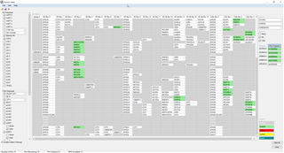

    尊敬的 Cody 和 Whitney:
    感谢您的帮助和建议。
    我们将再次回顾所有内容。 在使用"C2000引脚多路复用实用程序"重做新引脚分配时、我们注意到必须按特定顺序选择外设、以避免引脚冲突。 请检查我们的选择是否确实有效且可行。 我随附  下面"C2000引脚多路复用实用程序"的屏幕截图。
    非常感谢、
    Christian
    尊敬的 Christian:
    我在您分享的屏幕截图中没有发现任何问题。
    惠特尼

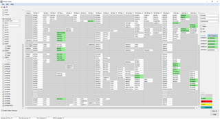

    感谢 Whitney、
    不过、我们仍然想知道引脚多路复用实用程序、因为它似乎可以为寄存器字段(窗口中的右侧面板)生成不同的值、具体取决于选择外设的顺序。 一种帮助方法是检查所附的两个引脚文件是否有效。 它们最终产生相同的引脚分配和引脚数、但实用程序中的寄存器字段不同。
    在  CCS 寄存器视图中检查 GPIO 寄存器中引脚的配置时、我应该比较这两者中的哪一个?
    e2e.ti.com/.../cpu_5F00_pinout.zip
    Christian
    看起来这些引脚映射之间的唯一区别是端口 D 和端口 H。通过上面的 ethernetPinSetup 代码、端口 D 中没有配置以太网引脚、端口 H 中唯一的引脚是引脚0、它在这两个引脚中看起来都正确配置。 因此、至少在以太网方面、您可以使用其中一个作为基准。
