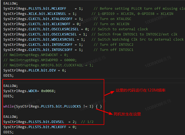

各位专家:
   当芯片超时运行时为120MHz。
   代码运行在红色框中、该时间大约为800 - 900ns、然后进入 while 死循环。 这样做的原因可能是什么?
    绍兴
    此器件支持的最大 CPU 速度为60MHz、在超出此规格的情况下运行时、我们无法保证器件能够正常运行。  我怀疑由于 PLL 尝试锁定到120MHz、器件上的逻辑将不再处于已知状态、因此客户为什么看到在 PLL 被写入后器件出现几条指令失败。
    唯一的解决方案是将器件保持在60MHz 的数据表规格内。
    最棒的
    Matthew
