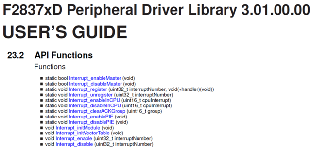

大家好、
可能是 TI 文档中存在差异。
如果 INTM 位被置位、所有可屏蔽中断被禁用。 是正确的、并且中断是否由 SYS/BIOS 管理无关紧要(请见下面的图像)
但在以下网站上、它显示了一些不同的内容
https://e2e.ti.com/support/microcontrollers/c2000-microcontrollers-group/c2000/f/c2000-microcontrollers-forum/953170/faq-are-there-any-c28-device-specific-items-with-ti-rtos-sys-bios?tisearch=e2e-sitesearch&keymatch=faq%3atrue
这是拼写错误吗? 如果没有、启用和禁用所有中断的最佳方法是什么(由 SYS/BIOS 和"最小延迟中断"管理)?
提前感谢- Bui van Linh
    根据是否为零 LatencyIERMask = 0、会生成不同的 Hwi 函数。 当没有零延迟中断时、它将只设置 INTM、但如果有、它将使用零延迟中断屏蔽来清除 IER、从而使零延迟中断处于启用状态。
    要禁用所有中断,可以使用 Hwi_disableIER ()并将其传递一个涵盖所有中断的掩码。
