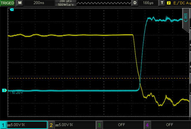

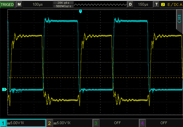

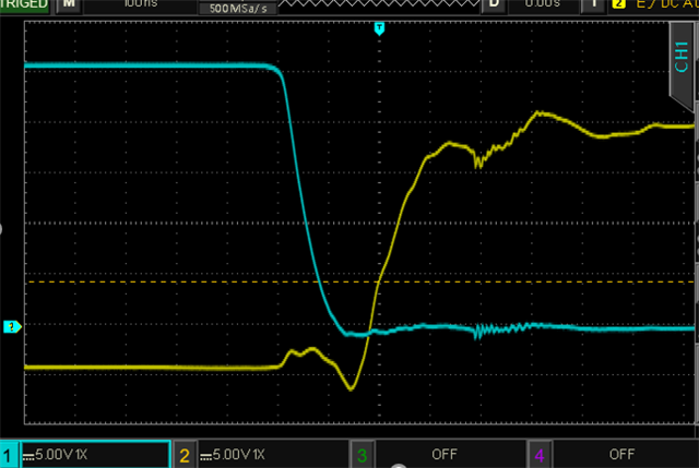

   我根据 TIDM-02002构建了 CLLLC 板、更改了一些参数、
   当我测试初级顶部 MOSFET 信号的驱动器和 DS 电压时、打开和关闭 MOSFET 时会发生一些振荡、如下所示。
   黄色是驱动器信号,绿色是 VDS。
  如何消除振荡?
  2.此外,当我大幅增加直流链路电压时,XDS100V3仿真器将失去与目标的通信。
    当观察振铃时、有两个常见源、1个寄生信号和2个频率信号反射。 下面是一篇很好的简短文章、讨论了 https://resources.altium.com/p/what-causes-ringing-on-a-pcb-and-how-to-solve-it
    寄生通常在较短的布线或上升或下降时间小于往返传播时间的布线中占主导地位。 除非您的布线非常长、否则我将首先研究寄生。
    检查接地回路也可能很值得、如果时间过长、则可能会有一些不良的信号性能。
    在 XDS100v3断开连接时... 您是否在系统中使用 controlCARD? TMDSCNCD280049C? 此 EVM 使用 XDS100V2、移除 C26:A 电容器可能会帮助您解决断开连接问题。
