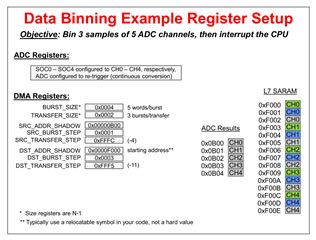

现在、我将查看以下目录中的"ePWM_Ex9_DMA"示例。
C:\ti\c2000Ware_3_04_00_00\driverlib\f2837xd\examples\cpu1\ePWM
我将像下一幅图像一样对其进行修改。 因为我只想使用一个 DMA 控制器通道(CH5)进行控制。
如何在下图中指定红色框的参数值?
请注意下图、但我不理解与地址索引规范相关的内容。
您能在图片中解释一下。
所需的输出波形如下所示。

    下面重点介绍了主要的代码修改。 希望这对您有所帮助。
    #define burst      2 // 2字/ burst
    #define transfer   5 // 5突发/ transfer
    uint16_t compareConfigs[transfer*burs]=
      //CMPA  、  CMPB
      32U     、  30U
      32U     、  30U
      32U     、  30U
      12U     、  50U
      32U     、  30U
    //burse_size              = 2 // 2字/ burst
    //SRC_BURST_STEP   = 1 // SRC_ADDR_ACTIVE += 1
    //dst_burst_step   = 2 // dst_ADDR_ACTIVE += 2
    dma_configAddresses (dma_ch5_base、(uint16_t *)(myEPWM1_base + ePWM_O_CMPA)、compareConfigs);
    dma_configBurst (dma_ch5_base、burst、1、2);
    //SRC_wrap_size      = 1 //在地址周围突发1次后
    //SRC_wrap_step    = 2 // SRC_beg_ADDR_ACTIVE += 2
    //dst_wrap_size      = 1 //在地址周围发生1次突发回绕后
    //dst_wrap_step     = 0 // dst_beg_ADDR_active += 0
    DMA_configWrap (DMA_CH5_base、1、2、1、0);
    //transfer_size         = 5    // 5次突发/传输
    //SRC_TRANSFER_STEP =-10 // SRC_ADDR_ACTIVE +=-10
    //dst_transfer_step = 0   // dst_ADDR_ACTIVE += 0
    dma_configTransfer (dma_ch5_base、transfer、-10、0);
    确保启用连续模式和禁用单次触发模式。
