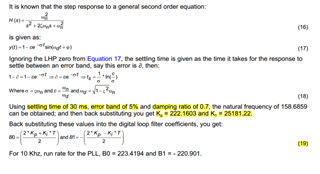

我正在使用 PLL 宏 SPLL_3ph_SRF 在三相并网 PV 逆变器中实现三相 PLL (https://www.ti.com/lit/an/sprabt4a/sprabt4a.pdf?ts=1627332049517)。
问题1.
我正在尝试理解这些公式、以了解如何计算固有频率范围和控制器参数 Kp 和 Ki。 我认为这些方程式中缺少一些信息、或者其中有一个拼写错误(随附的屏幕截图)。 请指导如何准确计算 wn、Kp 和 Ki。
问题2. 您能否提供 TI 使用三相 PLL 的任何示例项目?
谢谢你。
    总部、
    我们在 TIDA-01606中使用此模块、软件在 C2000WARE-DIGITALPOWER-SDK 中提供
    C:\ti\c2000\C2000Ware_DigitalPower_SDK_3_02_00_00\solutions\TIDA_01606\hardware
    在上面的位置还提供了一个计算表、您可以在 SPLL 计算下查看。
    -Manish
