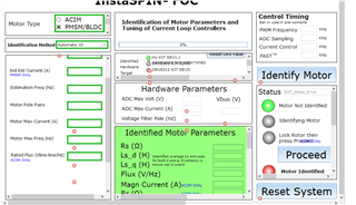

我导入了 proj4a、clean、构建项目。 它在 CCS 中生成了二进制文件。 然后我对其进行调试并连接到目标配置、并将程序加载到 控制卡。
然后、我复制 proj4a。 将 Out 和 target.ccmxl 文件添加到 ti/GUI composer /web apps.rename 为 appProgram.out、AppConfig.ccmxl 文件。 尝试打开 instaspin FOC 应用程序。与默认软件一样、它会初始化目标、但在应用程序端、套件未 识别、所有自动更新值图标显示交叉标记。
如何解决此问题并运行电机。
     如果要更改 appProgram.out、则需要使用 InstaSPIN 通用软件。
    上面提到的 GUI 必须使用原始 的 appProgram.out、并且不支持更改的 appProgram.out。
    谢谢 罗燕明
