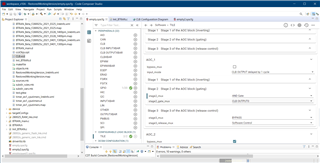

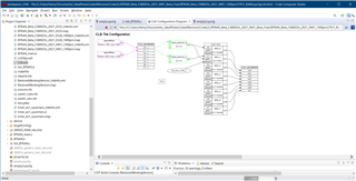

无法在 AOC 中使用门功能。 用作旁路。 我缺少什么?
    您希望您的信号看起来是什么样的、它实际上是什么样的? 您能否为我分享一些示波器图像?
    输出迹线:
    从0us 到30us 的预期输出为0、然后从30us 到50us 的预期输出为1。
    输出应为 in0和 in1的与。
    您是否在硬件上尝试过此操作? AOC包含在仿真模型中、因为它是一个异步模块。
    NIMA
    我没有在硬件上尝试过这种方法、因为我希望它首先在仿真中工作。
    它应该可以在硬件上工作。 AOC 没有异步模拟模型。
