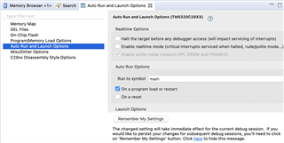

如何通过 JTAG 复位 F2812? 我使用的是 XDS200。
有时、当我启动调试器时、程序会在 main 暂停(正如预期的那样)。 另外、调试器指示处理器正在运行、并且未在程序中的某个点停止。
即使我不更改调试器配置、也会发生这种情况。
我应该如何配置调试器、以便调试器始终在 main 的开始处启动?

Ashley、
启动目标配置后、转至 CCS 菜单"Tools > Debugger Options > Auto Run and Launch Option"。 如果在程序加载时运行到 main、并按如下所示检查重新启动、则应始终在 main 处停止。
如果它从闪存引导、那么可能会有一些事情、例如根据运行时模型或看门狗中断等自动初始化全局变量
请查看此主题并遵循指南、它应该会对您有所帮助。
