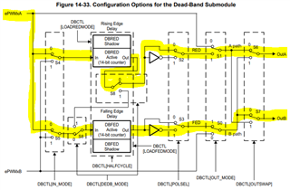

    现在、我将学习 三相逆变器。 如果我使用 EPwm1来控制两电平拓扑中的一个桥臂、我将 epwm1A 和 epwm1B 配置 为反向。
    当机器关闭时、程序仅将 CSFA 设置为1、将 DBCTL.bit.out_mode 设置为0。 我不知道他们为什么不将 CSFB 设置为1。 即使是第一种方式、也可能始终关闭开关管。
    那么、我缺少什么呢?
    期待您的回复、非常感谢!
    您好、Coke、
    我需要详细了解 EPWMxA 和 EPWMxB 是如何配置的、您是否可以附加配置代码?
    Marlyn

    您好、Coke、
    关闭机器时是否发生跳闸事件? TZA 和 TSB 均配置为使 EPWMxA 和 EPWMxB 变为低电平。
    此外、我看不到仅为 EPWMxB 配置的任何操作 EPWMxA (AQCTLA)、是否配置了该操作、其他位置?
    Marlyn

    EPWMA 和 EPWMB 配置为关联。 我看不到  AQCTLB 的配置位置。 当我将 DSP 连接到 CCS 时、我可以读取   EPWM1和 EPWM2的 AQCTLB 配置为0、AQCTLB2配置为5。
    那么、您还想了解其他信息吗?
    高焦炭、
    只需将 AQCSFRC 寄存器的 CSFA 位置位、而不是 CSFB 的原因是 EPWMxB 已经为低电平。
    提供更多上下文:EPWMxA 通过操作限定符配置为在 CAU 事件上设置、在 CAD 事件上清除。 EPWMxB 未配置为改变状态。 但是、死区子模块配置为利用动作限定器子模块的 EPWMxA 输出作为 EPWMxA 和 EPWMxB 的输入(这通过 IN_MODE 位实现)。 请参阅下图、其中我根据您提供的代码突出显示了路径。 一旦 DBCTL 寄存器的 OUT_MODE 位设置为禁用、死区子模块之后的 EPWMxB 输出应与动作限定符子模块的 EPWMxB 输出相同(始终为低电平)。 然后、CSFA 位将 EPWMxA 驱动为低电平、从而使两个输出都为低电平。
