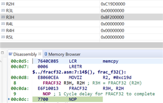

《  TMS320C28x 扩展指令集 技术参考手册》 中分别介绍了 FRACF32和 FRACF64指令、SPRUHS1C 的第59和328页。
没有给出负输入的示例、 描述也没有明确说明符号位从源复制到目的。
是否为负输入指定了 FRACF32和 FRAC64指令的行为?
    是的、标志将会延续、如下所示:
    我通过了#-19.625作为输入、输出保留-符号。 但是、这些指令不影响 STF 寄存器中的标志。 FRAC64也是如此。
