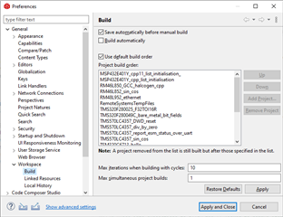

    [引用 userid="486218" URL"~/support/microcontrollers/c2000-microcontrollers-group/c2000/f/c2000-microcontrollers-forum/1039508/tmdxiddk379d-the-value-of-variables-in-the-h-file-cannot-be-updated-after-rebuilding "]因此,为什么不手动单击"保存",.h 文件的配置就不会生效?
    在 Window -> Preferences 和 General -> Workspace -> Build 下、有"Save automatically before manual build"选项:
    如果在您选择生成时勾选了"手动生成前自动保存"、则所有编辑器都应在生成开始前保存其内容。
    该设置在您的工作区中有什么价值?

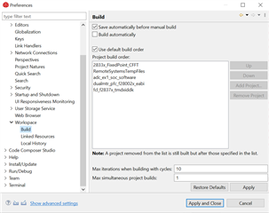

    切斯特、您好!
    我已经检查了我的工作区、 勾选了"手动编译前自动保存"、如下所示。  因此、如果我的理解是正确的、那么问题中的这种情况不应该发生。  这种问题让我很困惑。  这个问题还有其他原因吗? 谢谢!
    Julia
    这将保存.c 文件。 对于.h 文件、我们必须手动保存。
