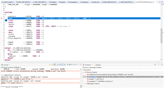

我使用 F28379D 来运行我的三相并网逆变器。 但是、每当我在代码中添加内容时、我都会继续面临 CCS 中的存储器问题。 我在代码中没有执行任何花俏的操作。
每当我尝试实施滤波器(低通滤 波器)或甚至一些闭环控制时、它都会向我提供以下错误、即"程序将无法放入可用存储器中。 对齐/分块方式放置在".text"大小为0x1e9b 的第0页失败。 可用存储器范围:2837xD_RAM_lnk_CPU1.cmd /SVPWM_1行53 C/C++ Problem " (附带屏幕截图和代码)。

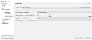

我还附加了程序的优化设置。 如果我将优化设置为全局优化、我不再看到错误、但代码在调试阶段停止工作。 如果我没有正确执行设置、或者我是否需要更改任何其他设置以运行代码、请提供建议。

    当函数跨越定义的存储器边界时、我看到了此错误、即使地址可能是连续的。
    您是否可以尝试从以下内容更改现有的 LS RAM:
       RAMLS0           : origin = 0x008000, length = 0x000800
       RAMLS1           : origin = 0x008800, length = 0x000800
       RAMLS2           : origin = 0x009000, length = 0x000800
       RAMLS3           : origin = 0x009800, length = 0x000800
       RAMLS4           : origin = 0x00A000, length = 0x000800
    为此:
       RAMLS0           : origin = 0x008000, length = 0x002800
    然后仅将.text 分配给 RAMLS0?  让我们看看这是否能解决问题、然后您是否能够关闭优化以便进行调试。
    最棒的
    Matthew
    非常感谢。 它发挥了作用。
