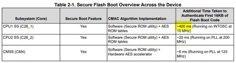

在以下应用手册中、我发现使用安全闪存启动从 CPU1启动需要大约400ms、然后才能跳转到用户代码。
https://www.ti.com/lit/an/spract3/spract3.pdf
如果正确、是否有任何方法可以缩短此时间?
Steve
    您好、Steve、
    我认为没有任何方法可以缩短 CPU1的安全启动时间。
