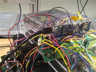

在功率级别增加后、PC 会卡住、不再有任何更改会受到监视窗口的影响。 DSP 和 PC 之间的连接仍然存在。 它未断开连接。
我使用的是双核 DSP - TMDSCNCD28379D。 它有两个 USB 连接、如所附图片所示。
我是否应该像图中那样缠绕两根电缆。
我是否应该 将铁氧体磁珠连接到每根电缆。
这会有帮助。 请提供您的建议。
谢谢你

    我假设您使用 DSP 来控制电路板上的某些电源开关、当开关开始或增加时、您会看到问题。 是这样吗? 我确实看到您的图片中有很多导线、因此很可能是开关噪声耦合在任何地方、包括您的 PC。
    [引用 userid="119050" URL"~/support/microcontrollers/c2000-microcontrollers-group/c2000/f/c2000-microcontrollers-forum/1028980/tmdscncd28379d-pc-becomes-unresponsive-while-voltage-and-power-level-increased-with-tmdscncd28379d ]PC 被卡住、观察窗口中不会影响任何其他更改。 DSP 和 PC 之间的连接仍然存在。 它未断开连接。
    只是为了澄清、您的整个 PC (个人计算机)是否冻结、还是只是 CCS 窗口? 我还想知道 DSP 的状态是什么。 您可以尝试在代码中添加一个"心跳" LED 闪烁、看看这是否也会停止。 这 有助于确认 DSP 是否也没有响应。
    [引用 userid="119050" URL"~/support/microcontrollers/c2000-microcontrollers-group/c2000/f/c2000-microcontrollers-forum/1028980/tmdscncd28379d-pc-becomes-unresponsive-while-voltage-and-power-level-increased-with-tmdscncd28379d "]
    我是否应该像图中那样缠绕两根电缆。
    [/报价]
    这可能会有所帮助、尽管重点可能是设计一个定制电路板、在不使用电线的情况下可以直接插入到您的设置中。
