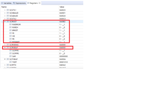

但接收器在 CCS 调试窗口中显示如下错误:
由于产生了错误、因此无法进入接收中断。

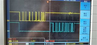

    感谢您的回答。 今天、我得到的示波器如下:
    通道1 (黄色)是28069 GPIO40 TX 上的脉冲;通道2 (蓝色)是28069 (GPIO41) RX 上的脉冲。
    当前的情况是发送中断正在工作、但接收中断不起作用、因为发生接收错误。
    波特率为9600bps。

    看起来我最初担心的问题是正确的:项目中使用的编码器在传输期间将 F2806x RX 线路拉低。 请参阅下图中有关问题的红色框。
    这不是 UART 协议的标准、会导致系统中出现中断检测。 这是有问题的、因为它始终会导致这样的错误。
    遗憾的是、这不是 F2806x 特有的问题、但是任何接收中断检测的 UART 器件 RX 都会将其标记为错误或特殊状态。
    因此、请联系编码器器件的支持团队以确定产生此"低脉冲"的原因、因为这是问题的根源和原因。
    一旦从编码器的输出中移除低电平脉冲、所有操作都应该正常!

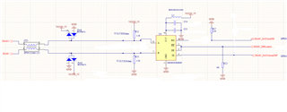

    粘贴的波形位于 DSP Tx 和 Rx 引脚上;这两个引脚与 sn65hvd485的 DI 和 RO 引脚连接。 而 sn65hvd485 A、B 引脚与编码器输出相连。 我使用的硬件电路如下:
    之前粘贴的示波器来自485芯片的 RO 引脚和 DI 引脚。

    此外、在电路中、有两个电阻 R37、R38、这用于将485芯片的输出电压分压至低于3.3V、因为此芯片是5V 电源芯片、但28069x 是3.3V 并且不能耐受5V 电压。 我取出 R38并与 DSP 引脚断开连接,直接测试引脚 RO,在 DI 处于活动传输状态期间它也是低电平。 因此、它可能会得出结论、低电平不是由连接到 GND 的 R37引起的。
    [引用 userid="446019" URL"~/support/microcontrollers/c2000-microcontrollers-group/c2000/f/c2000-microcontrollers-forum/1024561/tms320f28069m-scib-receiver-error/3789753 #3789753"]、这样可以得出结论:低电平不是由连接到 GND 的 R37引起的。  [/报价]
     当 其 RE 输入为高电平时、即 当28069x 在 RS485半双工接口上传输时、SN65HVD485E RO 接收器输出为高阻抗。
      28069x 在 RS485半双工接口上传输时、作为接收器输出上分压器一部分的 R37将下拉信号。
    为了避免接收错误、   当28069x 在 RS485半双工接口上传输时、28069x 上的 GPIO41接收引脚需要上拉。
    鉴于分压器需要从5V SN65HVD485E 输出转换为3.3V 28069x、因此不确定实现 这一目标的最简单方法。

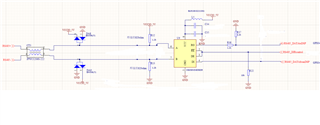

    感谢您的所有评论和解释。 实际上、我曾提到"低电平不是由连接到 GND 的 R37引起的"; 今天、我对其进行了测试以阐明这一点。
    我已从 sn65hvd495芯片的"RO"引脚和 DSP"GPIO41"引脚上断开 R38。 则电路如下所示:

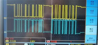

    然后、我在其中运行 CCS 程序并测试 SN65HVD485 "RO"和"DI"引脚上的波形、结果如下:
    在上图中、通道1 (黄色)是 SN65HVD485芯片的"DI"引脚上的波形、这是 DSP 向编码器传输的信号;通道2 (蓝色)是 SN65HVD485芯片的"RO"引脚的波形、这是编码器向 DSP 传输的信号。
    从示波器可以看出、Sn65HVD485芯片的"RO"引脚上仍然存在低电平、而不在该引脚上连接任何电阻器、该引脚现在处于悬空状态。
    因此、"低电平"的主要原因并不是与 sn65hvd485芯片的"RO"引脚连接的电阻器引起的。

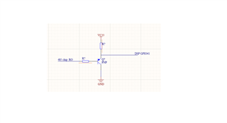

    谢谢 Vince 和 Gillion、我在485芯片的输出上设计了一个简单的电压电平电路后、问题就得到了解决。 如下所示的电路、
    我使用 PNP 晶体管实现5V 至3.3V 电平转换。
    我在 SCIB 的 DSP 引脚上得到以下波形;
    SCI 接收器中断正常工作。 尽管电压电平位移电路并不完美、因为它几乎是从示波器中看到的 DSP 引脚的最大4V 脉冲输入。  我认为这是由电压转换电路引起的、该电路设计可能不是很好、但问题已经解决。
    再次感谢大家 的宝贵意见和建议、逐步帮助我。
