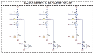

    我的测试直流逆变器需要对小 EMF 电路进行修改、以便快速更改 TI LaunchPad。

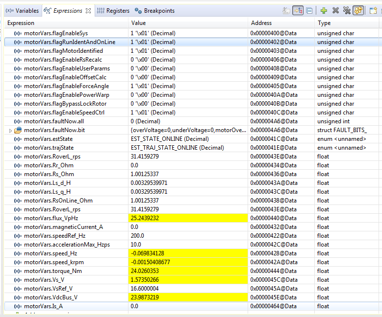

    我返回到测试6极 SPM Lab05。 问题发生在识别电机后 EST_online 速度控制不工作。 我所做的唯一更改似乎是拼写错误 SDK V2.01/V3.0、电感参数输入了定子电阻、如下所示。
    这是不是一个拼写错误还是有意错误、以及如何不允许闭环速度轨迹发生变化? 不进行闭环速度控制的最终结果是扭矩变得极高(75Nm)、轴旋转速度似乎非常慢1Hz、并且在 CCS 调试 Java 脚本中输入更高 Hz 速度参数后加速度没有变化。

    调试屏幕和 user.h 的副本 电机为 Nidec 6/8极10krpm 20Vdc 1.2A、18W。 什么看起来不合适?

    似乎电机未正确识别、您上面显示的"motorVars.flux_VpHz"值对于低电压电机而言是一个非常异常的数字。 您能否使用 lab05 whtout 负载再次识别电机?
    [引用用户="Yanming Lua"]您能否使用 lab05 whtout 负载再次识别电机?
    电机没有负载。 每次运行 ID 时、VpHz 值都不同、有时接近于直流电源值。 扭矩值在强制角期间会很高、除非您希望通过2x4的<1Hz 75Nm 来驱动螺钉、否则极强的力几乎不需要24V 的电流。

    这是我的测试直流逆变器、具有短跳线、用于启动在 Vd/ID 引脚上配置 SPV 滤波器的焊盘。 电感值到处都是、扭矩要么非常高、要么可以接受、但20Khz 调制后没有加速。 注意 SDK v3.1 user.h drv8320rs 套件具有40kHz 默认调制和有关频率的错误奇怪说明。

    感谢您检查低侧的 INA 在本地 PCB 上是否能够很好地替代 PGA。 猜它必须是为 FAST 估算器增加大量电容的6英寸双绞线才能获得准确的位置数据。 但是、由于梯形电势通过相同的6英寸导线获得 FOC 的准确位置数据、因此请保持困惑。
    对于 x49c、唯一的变化是、EMF 滤波电容器(100pF)与100nF 并联。 EMF 电阻分压器具有文本手册值、可为低电压直流电实现最高 LSB。

    我开始这么做、发现 PWMDAC GPIO 引脚并非全部在 SDK 中配置、而是外设配置。 由于 GPIO PWMDAC8是文档、或者用于看起来的另一个功能、因此没有地方可以钩住示波器探针。
    同样、逆变器和 LaunchPad 之间的跳线也不是我认为值得使用的原理图。 我有一个用于每个 LaunchPad 的接头线指南、该指南基于 TI 图和注释中所示的已记录引脚。
    将直流逆变器连接到 Booster 接头 J5-J8也未记录在 PDF 初步电路板设计中、而是忽略了 Booster 接头 J5-J8。 当支持人员稍后询问在 LaunchPad 上测试发布的问题时、保持文档与实际的 LaunchPad 接头一致可避免设计混乱。 通常、最好是商店维护两组闪存代码、以便在定制 PCB 上相对于 Launch Pad 出现问题时对问题进行回溯跟踪。 下面的 DACA 用于在 INA240 REF 输入上设置+1.65v 偏置。 SDK 针对 PGA_of 输入进行了配置、如下所示。 我曾多次描述非常基本的 ADC 分压器电路、它不是火箭科学2电阻器和电容器。
    很明显、Yanming 您不知道是什么会导致这种奇怪的轨迹故障、因此我们必须进行突然的猜测、并希望 TI 能在实验室中有一天重复出现奇数目标故障。 为了清除相同的 ld/LQ user.h 参数值、当轨迹目标故障(示波器捕获)显示为表示在强制角禁用> 1Hz 后进行100%调制时、使用了来自 Boostxl_drv8320rs LAB05电机 ID 的 ld/lq 参数值。
    您似乎可以使用 launchxl-f280049c + drv8320rs 的示例实验来识别和运行电机。 我是对的吗?
    正确! 奇怪的开环转换器测试逆变器在电流上升期间使电机旋转>60Hz,无振动。 那么、我们是否可以假设 PWM 发生器 A/B 导线正确? 模拟多路复用器似乎正确、当切换 SCO 输入源时、它会立即导致 R/L 过流故障。 注释显示了 PGA_of 输入源和升压器接头引脚编号。
    即使通过先前捕获的 Boostxl-Drv8320 user.h ld/LQ 等、它也不会将任何电机加速到目标速度。 参数。 强制角使能标志每几个电流斜坡周期切换1/0、因此它尝试加速并再次下降至<1Hz。 奇怪的线索 CH1似乎已100%调制、这可能会解释梯形电流波形 CH2。
    我脑海中的问题是为什么100%调制如此快速和奇怪的1/2电桥引导电容器没有被软件预充电。 我假设自举电容器在前几个低侧导通事件中充满电。 对于6步 FOC、自举充电周期在开环换向之前强制毫秒。
