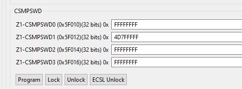

我支持客户将 DCSM 代码添加到他们的代码中、他们很快就会投入生产。
但他们发现解锁代码后,无法再次对代码进行编程。
‘、我们可以在没有密码的情况下将代码编程到"不安全但有密码"代码中。
我是对的吗?
允许使用密码对代码进行编程、但密码与以前相同? 或者不是?
对新代码进行编程的唯一方法是移动到下一个 ZARE_SELECT_BLOCK?
我已经将客户的代码放在这里、您发现了什么问题吗? 我没有发现任何问题。
由于客户使用位字段方法,因此定义与'f28002x_headers_nonbios.cmd'存在冲突,因此我支持客户进行一些更改。 只需注释一些定义。 他们只使用 zone1、程序密码锁定。
我希望您能帮助测试、因为我的 controlCARD 已经使用另一个密码进行了编程、无法测试客户的代码。

    [报价] 允许使用密码对代码进行编程、但密码与以前相同? 或者不是? [/报价]
    是的、只要您解锁了器件、该功能就应该起作用。 如果您使用闪存插件进行编程、则需要在闪存插件 GUI 中提供正确的密码值(在 CCS 中单击 Tools -> On-Chip Flash 以将其打开)、以便插件可以在启动闪存操作之前使用它来解锁安全性。
    请参阅下面的快照-
    如果您未在此 GUI 中输入密码、并且仅通过其他方式解锁安全、则它将不起作用。
    Vivek Singh
    尊敬的 Emma:
    在闪存插件 GUI 中添加密码值是否有所帮助?
