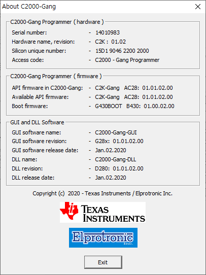

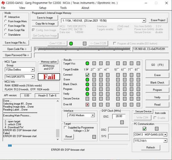

    您好、Vamsi、
    有两种错误情况、如下所示:
     1) 错误69:DSP 固件启动
     2) 2) 所有组成功擦除后、组1起始地址附近的闪存空白检查错误。
    一些单元生成错误情况1、而另一些单元生成错误情况2。 我们已在600个单元中的大约100个单元中证实了这一问题。 我认为更新的 Gang 固件对于新材料仍然存在一些问题。
    此处捕获的图显示了 C2000-Gang 固件版本和两种情况下的故障。
    Steve

    Vamsi、
    在400个器件中、故障率约为30%。
    所有器件都是相同的批次和 F65材料(Fab Field 为4美元或7美元)。 具有此问题的 C2000-Gang 固件版本为1v096。 当时、大多数错误编号都是 E69。 更新最新版本后、我无法测试所有器件。 相反、我在客户实验中仅尝试了三个器件。
    如前所述、两个器件生成了 E25 (组1地址附近出现空白检查错误)。 如果我只访问 BANK0、则会传递这两个器件。 另一个器件生成了 E69 (DSP 固件启动错误)。
    我不确定原始版本1v096是否已由 PCN 更新。 但最新版本的 F28377S 仍然存在一些问题。
    Steve

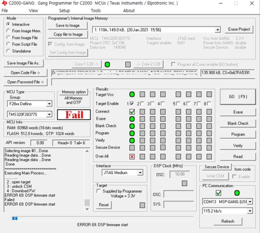

    Vamsi、
    新版本没有解决我的问题。 我已经使用以下三个板对其进行了测试:
    -第一个电路板:生成错误69 (DSP 固件启动)、这与以前的错误相同。
    -第二和第三板:生成的错误70 (DSP 时钟频率错误)。 我的板上的 DSP 时钟设置应该是20MHz、但在新版本中禁用了 OSC 设置框、因此固定的10MHz 产生了这个错误。
    您能再回顾一下吗?
    Steve

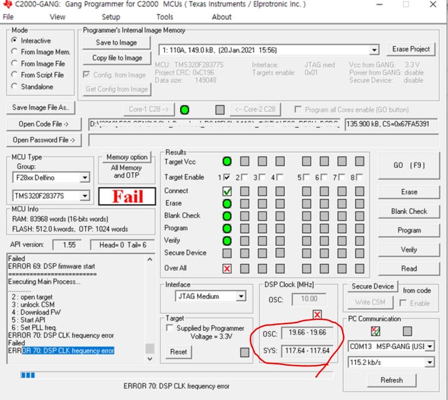

    您好、Steve、
    F28377S 具有内核校准振荡器10MHz、我们使用该 clk。 频率= 10MHz。 读取频率 应为10MHz +/- 5%。 可能是示波器未校准? 报告的内部 OSC 频率是多少? 我们可以像以前一样使用外部 XTAL OSC、但有些客户没有使用 XTAL、这就是我们使用内部 RC 振荡器的原因。

    Vamsi 和 Gregory、
    C2000-Gang 中检测到的 OSC 时钟为19.66MHz。 您曾提到 C2000-Gang 使用内部 OSC 10MHz、但 我不确定为什么它检测外部振荡器20MHz。
    我已将结果与 dll 版本1.03.05相关联。
    第一个电路板显示与之前版本相同的错误。 但第二个板产生了错误70、因为 OSC 设置固定在10MHz。
    Steve
