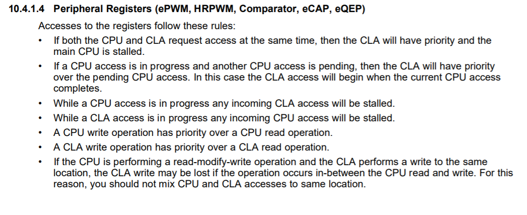

    虽然读取/修改/写入在 C28x 流水线 sans CLA 内是原子的(超过 D2阶段的指令完成)、但当 C28x/CLA 共存时、我需要检查仲裁。  我知道访问不会丢失、而是会停止。
    但是、正如您提到的、如果 C28x 读取寄存器内容、并且在它可以写回之前 CLA 会修改该寄存器、那么这个问题可能会发生。  从这个意义上讲、由于 C28x 管线内的读取/写入之间存在一个周期滞后、并且 CLA 也获得一个写入寄存器的自由周期、所以不会有 STALL。
    让我做更多挖掘、并获得有关上述内容的可靠参考/答案。  我今天稍后会回复。
    最棒的
    Matthew
    我在 下面的 F2806x TRM 中包含了一个 CPU/CLA 仲裁的片段、并在这里进行了链接。 在这种情况下、它提到了在 R MODIFY W CPU 访问之间发生的 CLA 写入、CLA 写入可能会丢失。  在您的情况下、我认为这取决于编译器如何将您的寄存器操作从 CPU 转换为 R mod W 或其他形式。  更重要的是、R mod 写入不是在同一周期内完成。
    我们可以通过深入了解拆分来了解具体发生的情况、但通过调试、任何情况下都可以避免对双存取进行任何写入。
    最棒的
    Matthew
