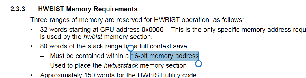

您好、专家、
在硬件内置自检指南中、列出了 HWBIST 内存的要求、16位内存地址是什么意思? 任何 RAM 空间不是 C28中的16位存储器地址?
    强、
    我认为这是指地址范围与字大小。  您可以更正的是、C28x 上的最小字大小为16个数据位。
    因此、为了使 HWBIST 正常工作、堆栈指针(CPU 寄存器中的 SP)必须位于0x0020-0xFFF 之间(考虑到前32个保留字和完整上下文保存所需的80个字)。
