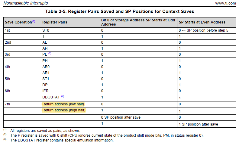

    这似乎相当远。 您能否尝试仅在 while (1)陷阱中运行程序、然后在循环中自由运行之前确认 SP 值是否合理? 我还建议配置 一个硬件观察点 、在这个观察点中、观察位置被设定为超过 SP 值的几个字。 这样、您将能够检测是否有一些意外活动触发上下文保存。
    [引用 userid="2198" URL"~/support/microcontrollers/c2000-microcontrollers-group/c2000/f/c2000-microcontrollers-forum/1012223/tms320f28379s-itrap-with-watchdog-isr/3748589 #3748589"]堆栈指针上的内容是否有意义,因为它是上下文保存值? 我希望 CPU 尝试保存上下文、即使指针超出范围[/quot]
    在非法 ISR 中 RPC 值是否有意义?
