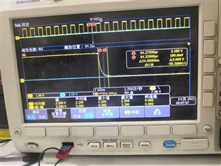

尊敬的团队:
我的客户正在使用 TMS320F28377S。 当它们使用 EPWM8B 提供 PWM 时、发现下降速度缓慢为50ns。 在 PWM 之后、它们没有连接到任何驱动负载、您能否就此案例提供一些建议?
迪伦
    这不是我们知道的器件。 让我们检查一下:
    1.您使用的是哪种 GPIO?
    2. GPIO 设置是什么?
    3.您的示波器具有相同的探头/通道,您是否看到与其他 GPIO、ePWM 输出相同的情况?
    NIMA
    您好、Eskandari、
    它们使用的是 GPIO 13和15。
    3.他们发现 EPWM7B 有相同的问题。
    迪伦
    如果他们更改 GPIO、行为会发生变化吗?
    您好、Eskandari、
    否 GPIO 13和15都有相同的问题。
    迪伦
    如果将 GPIO 用作 GPIO、这意味着不由 ePWM 模块驱动、那么软件会写入 GPIO 模块来控制 GPIO13和 GPIO15、边沿看起来是什么样子的?
    您是否从上面获得了结果?
    您好、Eskandari、
    边线看起来是什么意思? 我在原始帖子中提供的波形。
    迪伦
    他们使用 ePWM 模块发送。
    不需要、我希望您尝试使用具有 EPWM8B 输出的其他 GPIO、并向我展示该信号是如何查找该 GPIO 的。
    尝试将 EPWM8输出路由到13和15以外的 GPIO。
    我们需要知道这是 GPIO、硬件板连接还是 ePWM。
    您好、Eskandari、
    EPWM8无法路由到 GPIO13、因为它仅在 GPIO15上可用! 您能否提供一些有关如何调试的建议?
    迪伦、我要求将 EPWM8路由到13和15以外的任何 GPIO。。 任何其他可用的 GPIO。
    您是否尝试过其他 GPIO?
    仅当 EPIO15不是176引脚 F28377时、它才支持 EPWM8B。 总之、非常感谢您的帮助! 我将让我的客户使用另一个 ePWM 引脚。
