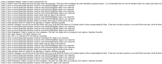

    你(们)好
    新购买的 XDS200、但仍在刻录错误报告、请帮助进行分析、谢谢!
    无法运行目标 CPU:
    (错误-1156 @ 0x8050)
    器件可能在低功耗模式下运行。 是否要使其退出此模式? 选择"是"以强制器件唤醒、然后重试此操作。 选择"否"以在不唤醒器件的情况下重试此操作。
    (仿真包9.3.0.00042)
    谢谢、Vamsi
    最近,我做了很多经验。 我从 TI store 购买了 XDS200。 使用 CCS 10.5时、也会出现错误。
    C28xx_0:错误:(错误-1044 @ 0x0)调试探针报告了错误。 确认调试探针配置和连接、重置调试探针、然后重试此操作。 (仿真包9.3.0.00042)
    C28xx_0:错误:(错误-1135 @ 0x3FFEAD)调试探针报告了错误。 确认调试探针配置和连接、重置调试探针、然后重试此操作。 (仿真包9.3.0.00042)
    C28xx_0:20次尝试后无法确定目标状态
    C28xx_0:在断开连接之前未能从目标中删除调试状态。  程序存储器中仍可能嵌入了断点运算代码。  建议您在连接之前重置仿真器、并在继续调试之前重新加载程序
    无法运行目标 CPU:
    (错误-1156 @ 0x8050)
    (仿真包9.3.0.00042)
    C28xx_0:断点管理器:无法删除请求的 AET 作业
    C28xx_0:闪存操作期间发生错误:无法写入0x00000064@数据:目标未连接
    C28xx_0:闪存操作期间发生错误:无法读取0x00004402@数据:目标未连接
    C28xx_0:闪存操作期间发生错误:无法读取0x00004406@数据:目标未连接
    C28xx_0:闪存操作期间发生错误:无法写入0x00000@程序:目标未连接
    C28xx_0:闪存操作期间发生错误:目标断开时无法启用
    C28xx_0:闪存操作期间发生错误:无法读取0x00000064@数据:目标未连接
    C28xx_0:闪存操作期间发生错误:在尝试执行 pwrite_ds.alg 时无法运行目标
    C28xx_0:闪存操作超时、等待算法完成。 操作已取消。

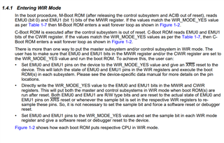

    如何配置引导模式引脚?  能否确认是否使用 WIR 模式?  有关如何使用此模式的详细信息、请参阅 TRM 中的1.4 WIR 模式(www.ti.com/.../spruh22)。
    此外、请访问 http://www.ti.com/lit/spracf0

    WIR 模式需要 EMU0为低电平、EMU1为高电平。

    我已通过 CCS 完成此操作、CCS 将报告上述错误。
    对闪存进行编程时没有问题。
    那么、您现在面临的器件问题到底是什么?
    问题是 M3可以刷入、C28完全错误。
    上图中显示了该错误。
    很抱歉、我不明白您所说的"M3可以刷入"是什么意思。 您说可以对 M3进行编程吗? 正如 Vamsi 在前面所述、这不太可能是器件问题。 您的编程设置或编程方法中可能会发生变化的东西。 如果问题仍然存在、您可能希望向 TI 发送一些器件以进行分析。 我希望您能够使用 TI FAE。

    如前所述、WIR 模式需要 EMU0为低电平、EMU1为高电平。  否则、器件将引导至闪存并开始执行无效的操作码(因为尚未对任何操作进行编程)。  这可能会导致 ITRAP 和连续复位-> 器件将不会处于干净状态、闪存编程器无法执行闪存擦除/编程操作。
    您可能不会发现每个器件都有问题的原因是: 这取决于建立目标连接的时刻。  如果在 ITRAP 发生之前或重置之后进行连接、则连接将保持稳定。  否则、无法与器件建立稳定良好的连接来执行闪存操作。 WIR 模式可防止 CPU 在闪存中执行无效的操作码。

    应在加电时进入 WIR 模式。 这是为了确保当工具(可以是 CCS 或 Uniflash)尝试连接到器件时、器件处于稳定/已知状态。 您能否在出现故障的设备上尝试 WIR 模式并查看其是否解决了问题? 对闪存进行编程后、您可以更改 EMU0/EMU1连接。
