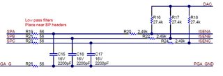

对于测量的电机电流、模拟输入上的抗混叠滤波器有什么建议?  我无法找到有关所需衰减量的信息、评估板示例似乎没有对这些线路进行太多的滤波。
例如 、BOOSTXL-DRV8320评估板具有以下电流输入。 在大多数应用中、是否假设电流将由电机绕组进行固有滤波? 由于使用这些 输入的过流保护功能、您是否建议将这些通道上的带宽保持在非常宽的水平? 是否有建议的最大带宽?
 BOOSTXL-3PHGANINV 评估板的输入端具有类似的 RC 滤波器。

    您好、Gabe、
    请查看以下应用。 注:
    https://www.ti.com/lit/an/spract6/spract6.pdf
    https://www.ti.com/lit/an/spracv0/spracv0.pdf
    通常、ADC 的驱动级需要具有高带宽以确保 S+H 能够在合理的时间内稳定(SPRACT6)。  如果您需要抗混叠滤波器或其他一些重低通滤波、则需要在之前的信号调节阶段构建它。
    例外情况是、如果您使用的是"电荷共享"输入设计(ADC 输入设计具有一个非常大的电容器)、您有时可能会放弃繁重的低通滤波、有时甚至会放弃真正的抗混叠滤波器(请参阅 SPACV0)。  此处需要注意的是、电荷共享对该特定引脚上的最大采样率施加了限制。

    Devin、大家好、感谢应用手册参考、这些参考资料将帮助我确认我的设计选择、但我希望熟悉 instaspin 处理器的人能够考虑使用该处理器实现电机驱动应用抗混叠的需求。 我知道、如果合并、则需要在上一个滤波阶段进行、并且该方法优于为我的应用建议的电荷共享。 根据上面提到的评估板设计、抗混叠似乎并不重要、但这与一般设计实践相违背、因为电机驱动器本身会产生显著的 EMI。
    您好、Gabe、
    如上所述、您可以根据 ADC 选择 RC 滤波器、RC 滤波器的截止频率应远高于相位电压滤波器极点。
