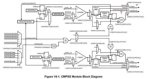

我的客户在使用 CMPSS 和 PWM 直流模块期间遇到了一些问题。

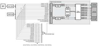

它们使用 CMPSS 来比较电流和电压输出。 和输出、即带空白窗口的 CTRIPH -> TRIP4 -> DCAEVT1
问题1:根据 正输入和负 输入、我假设 CTRIPH 是高电平或低电平。 我是对的吗?
问题2:但我想知道 DCAEVT1 (作为 T1操作)是否仅在上升沿工作? 上升沿下降到消隐窗口时间。 这是否意味着、我们在此期间错过了它?
同时、我发现 COMPHSTS 是否会影响 RAMPSTS、如果发生这种情况、RAMPSTS 将停止降低、 直到下一个 EPWMSYNCPER。
问题3:问题是 ,COMPHSTS 和 CTRIPH 之间的关系是什么?
我的即时理解是 、COMPHSTS 将在 CTRIPH 的上升沿有一个脉冲。 我是对的吗?
BR
Emma
    尊敬的 Emma:
    对您以下问题的回答:
    问题1:是的、正确。 此外、CMPSS 中还有一个反相器、如果您愿意、可以反转输出。
    Q2:DCAEVT 将只记录它所发生的任何事件。 直流输出通过 TZ 模块、您可以使用该模块来验证您是否正在寻找上升沿或下降沿(TZDCSEL)。 是的、当发生 COMPHSTS 事件时、RAMPSTS 停止。 TRM 的"斜坡发生器行为"部分对此进行了说明。
    问题3:请参考下图。 它显示了 COMPHSTS 和 CTRIPH 之间的关系:
